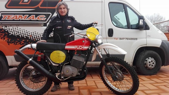

Pas mal aussi celle de Daniele!

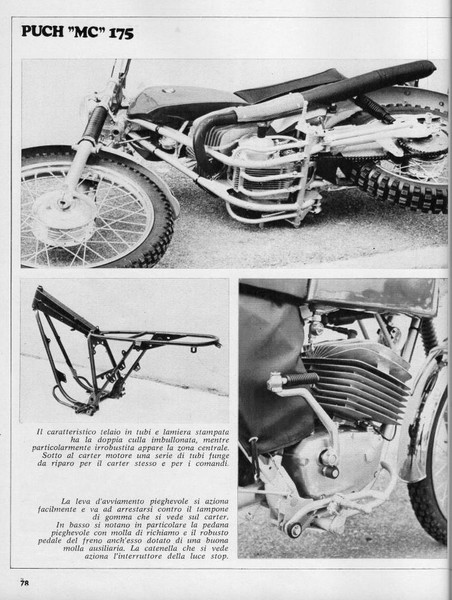

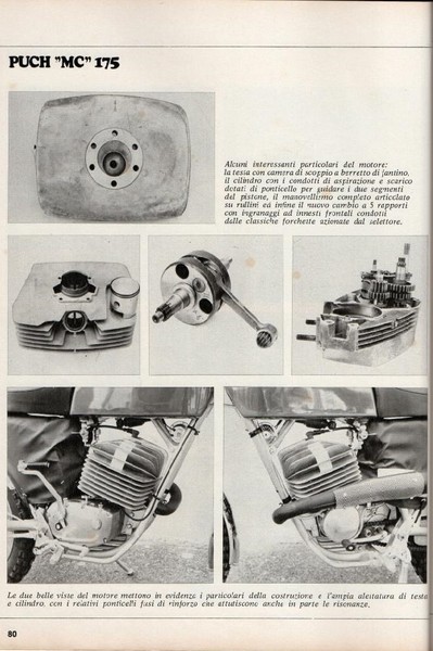

You are a Star "Enduro52"
Merci mille fois, cela va m'aider beaucoup.
La Puch que j'ai dans mon atelier, étant une MC (pas MX) bien qu’utiliser en Motocross, quand je lui ai refait son allumage, j’étais surpris de trouver un Bosch Electronique avec les fils pour alimenter les lumières et autre.
Soit c’est un peu un Mix & Match.
Je vous enverrais des photos d’ici mi-février, mais ce n’est pas une beauté, le pot d’échappement et carters latéraux sont fait maison par le propriétaire et pas à mon gout du tout….Mais au moins, elle roulera en Scrambler cette année 4-5 fois
Affaire à suivre, merci encore
