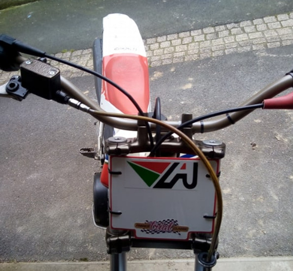

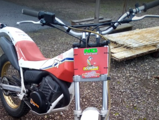

Un avant/aprés des tés ,guidon et plaque rénovés :

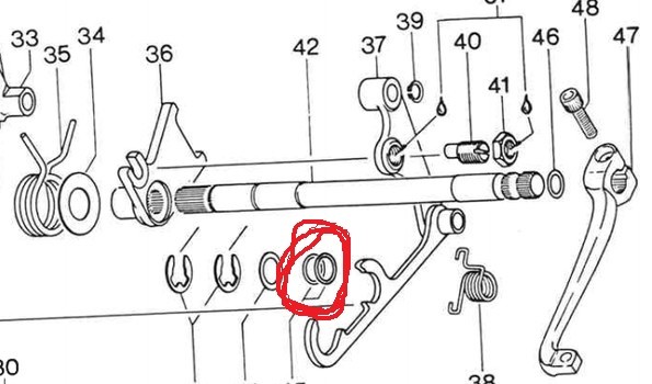

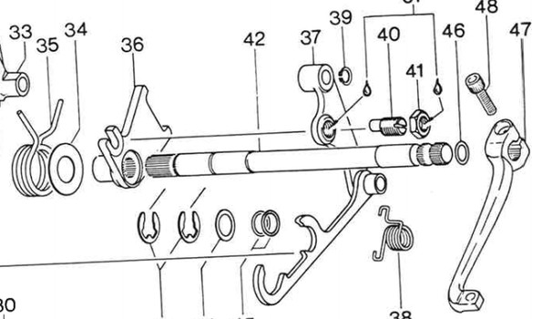

Messages : 4047
Tu as le montage avec deux toriques internes. L'externe ne sert quasi à rien, la faute à la portée pourrie contre les cannelures.
Pas sur le miens.
n°46

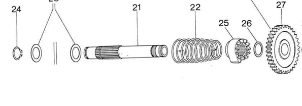

Sur l'axe de kick il n'y a que des rondelles.
Messages : 4047
Le montage est à l'intérieur.
Le graissage inter-axe se fait à la graisse.
Non,en extérieur pour que les axes soient graissés.
J'en ai parlé a quelques possesseurs de rotax et jusqu’à présent tous ont plus ou moins cette fuite.
Messages : 4047
Le ou les, suivant montage, est à l'intérieur du moteur, dans un logement en bout d'axe de kick.
Sur la revue Rotax il y a un seul torique mais rien pour le tenir en place.

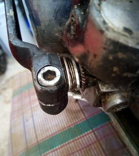

Après réflexion il faut que le torique soit en pression a la jointure des deux.
Dons j'ai fais un montage avec ressort.
Torique/rondelle/ressort/rondelle et le sélecteur.
Messages : 4047
Il y a un ou deux joints toriques, entre l'axe de sélecteur et l'axe de kick.
Comment faite vous pour rendre étanche axe de kick et axe de sélecteur sachant qu'il coulisse de 1mm ?
