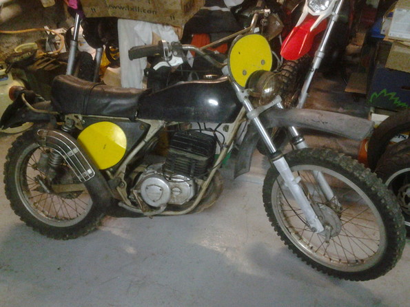

En zyeutant la photo de cette ducat', je pense affirmer, sous réserve et confirmation des mesures faites par son proprio, que la fouche avant, T superieur et inferieur, moyeu frein,pattes porte-phare et amortisseur arrière sont identiques à la giléra 125 GR1 que je restaure actuellement; le fournisseur doit être le même pour ces deux marques là( et certainement pour d'autres p'tiotes 125), par contre, les jantes sont en alu sur la ducat et non acier chromé vite fait sur le Giléra..Faut bien se démarquer un peu.
la fourche a t'elle un diamètre de 30 par z'hasard?
Denis

bonjour à tous hier j'ai craqué devant cette 125 ducati qui demande à revivre.
aujourd'hui j'ai commencé le démontage du moteur, car la bielle est grippée et cela me permettra de faire connaissance avec les entrailles de la bête.
si quelqu'un a les parts lists de cette machine ça serai cool, car elle a été démontée puis stockée donc j'ai des doutes.
on m'a dit que la boite est fragile, mais à quel niveau ça casse ?
y a t'il un remede préventif ?
il va falloir remplacer la bielle, quelqu'un connait un fournisseur ?
autre mauvaise surprise, pas d'allumage, est-ce quelqu'un a monté un kennedy ? quel retour sur ces produits ?
en bref pleins de questions, je ne suis pas un spécialiste des forums alors excusez moi si je ne m'y prend pas très bien.
je vous mets une photo de la bête
