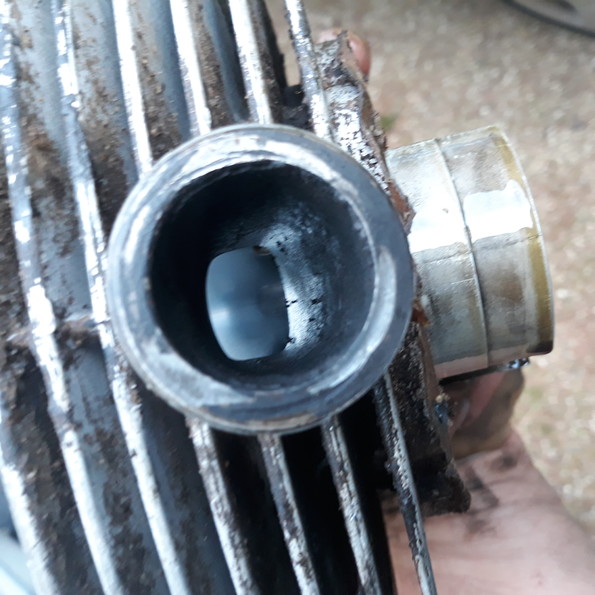

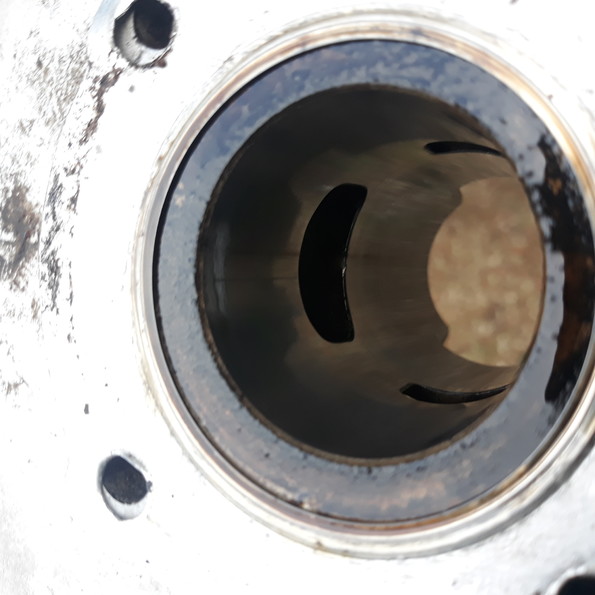

112° en diagramme de transfert et seulement 140 à l'échappement? C'est sûr que la différence doit être notable, la 2è série ce doit être un veau...
Idéalement on doit avoir 130 et 180-190 pour être bien.

La chose plus important dans le cylindre c'est le calage. Le carburateur s'adapte a' tous les cylindre. Le kit 7 hp original comprend:
Carburateur 18 mm avec son collecteur
Tete haute tourbulence
Pignon avec 14 dents.
Maia c'est aussi bien le carturateur 19 mm.
1° serie: aspirazione 115°, travaso 131°, scarico 172°
2° serie : aspirazione 110°, travaso 112°, scarico 141°
La differenza, sopratutto nello scarico, è notevole !!!
Indicativamente la luce di scarico era più alta di circa 3 mm.

Salut Claude, je ne suis pas expert, mais les cylindres pour les kit 19 doivent avoir une admission plus grosse que les autres. :cool:

Je me lance dans la retauration d'une 2eme Gilera avec les pieces supplémentaire 😎
Roberto parle d'un kit 7ch !
Comme j'ai d'autres moteur comment savoir si j'ai déjà ce cylindre qui correspondrait en y ajoutant un carbu de 19 et un detente ?🤔

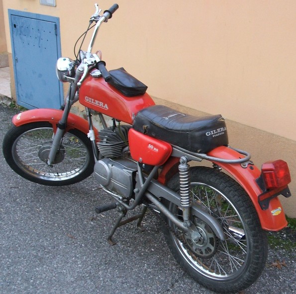

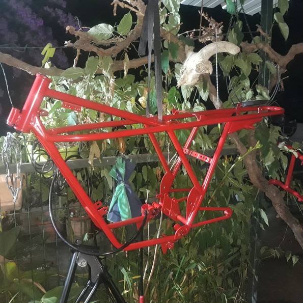

J'attaque la 2e Gilera ;) Il me manque quelques pièces!
J'ai peint le cadre en rouge ,je vais faire l'inverse cadre rouge et reservoir gris 😎

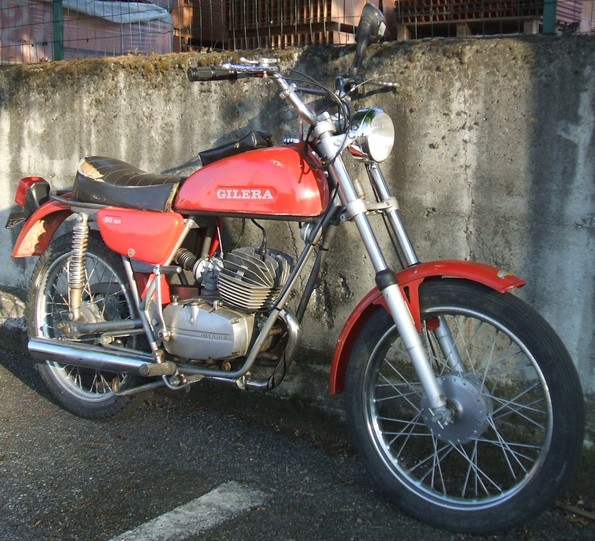

Claude66 a écrit :Ben voilà 4 mois après
J'ai pu acheter cette Gilera 4v ;)
Le vendeur enfin disponible, et sur la route des vacances :cool:
url=https://servimg.com/view/16281782/215][img_citation]https://i.servimg.com/u/f43/16/28/17/82/20201010.jpg[/img_citation][/url]
Molto bello e ad un ottimo prezzo. Monta un motore prima serie molto performante se dotato di un carburatore da 18 ed il kit 7hp. Ottimi anche i ricambi. I motori sono prima e seconda serie. Belli anche i telai. Volendo potresti fare una seconda moto. Con pochissime modifiche il telaio è uguale a quello del trial 5v. A proposito quante marce ha?
Complimenti per l'acquisto.
Ciao Roberto

Anche questa ha problemi al condensatore, pistone e cilindro nuovi, la sella è quella del 5v ed il fanale dietro è di provenienza diversa.
