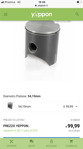

birdy459
Messages : 2849
Localisation : tilff belgique
Message par birdy459 »
Cette référence est à 100 euro Image

Messages : 2857
Bonjour :)
70€ ? Hum c’est plus au tour des 120€
Tu cherches la référence 8287D050 D100 et tu seras sur une Bonne piste :clin:
