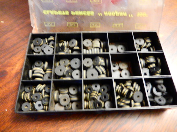

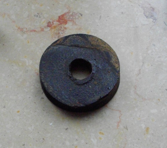

Tu as de quoi faire.yaktrial a écrit :bonjour
pour ma part les rondelles caoutchouc c'est clapets de robinet
qui ne servent quasiment plus en plomberie
que l'on peu fendre en deux suivant l'utilisation et l'epaisseur

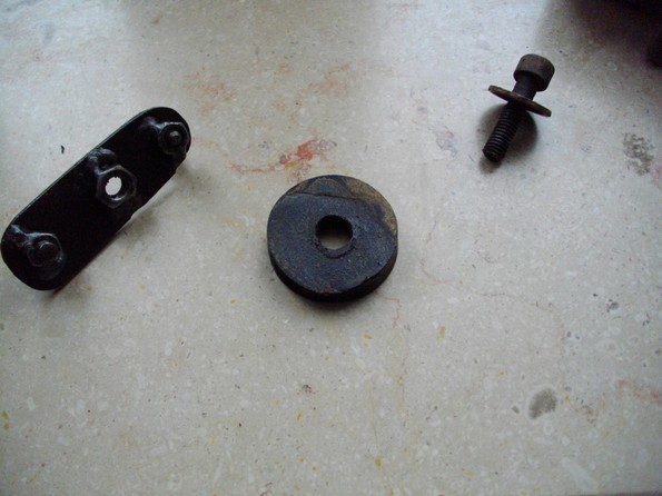

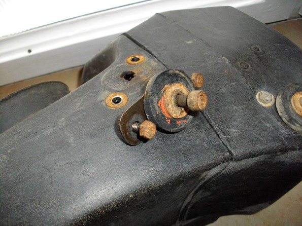

Les rondelles caoutchouc font, à peu près, 6mm d"épaisseur et ont un Ø de 32mm. Il y en a trois.
Pour m'éviter de me battre avec les écrous de fixation de la boite à air, j'ai bricolé des écrous prisonniers.
Bien-sur, je ne dépose que la vis centrale, là c'est juste pour la photo. :clin:
La dépose et repose devient un jeu d'enfant. L'accès au carbu itou.
