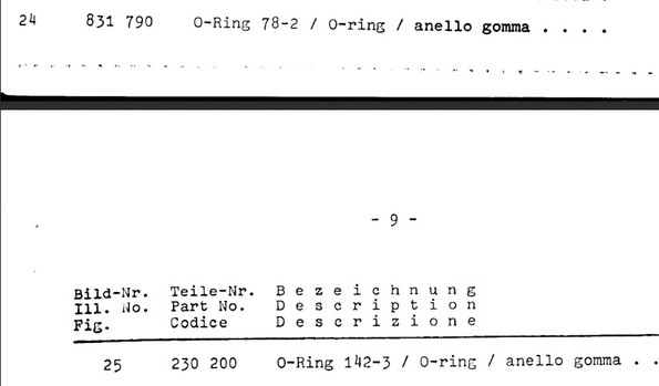

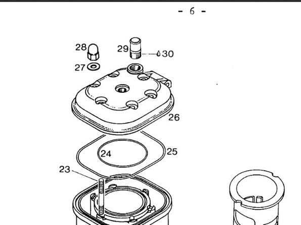

Merci pour les infos.
Donc le petit joint torique il doit faire 78-82 -2 et le gros 142-148-3
Pour les écrous je vais continuer de chercher.
Pour la culasse je remplace les rondelles en acier n°27 par des rondelles en cuivre comme sur les motos modernes l’Étanchéité sera bien meilleure..
