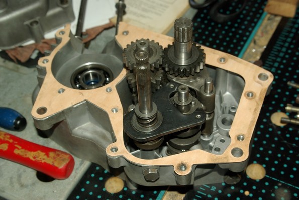

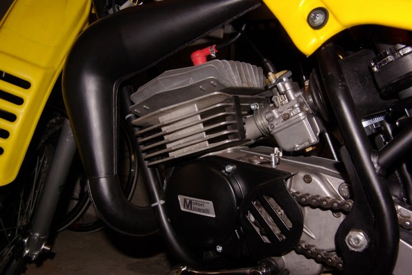

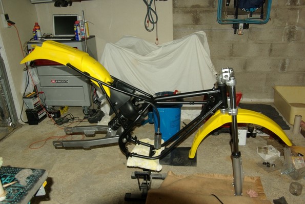

Bon, vous allez la trouver changée depuis mon dernier post,
La voilà terminée, voici quelques photos de l'évolution au fil du temps :
Remontage du moteur :
et le final :
Et en plus, elle tourne :D

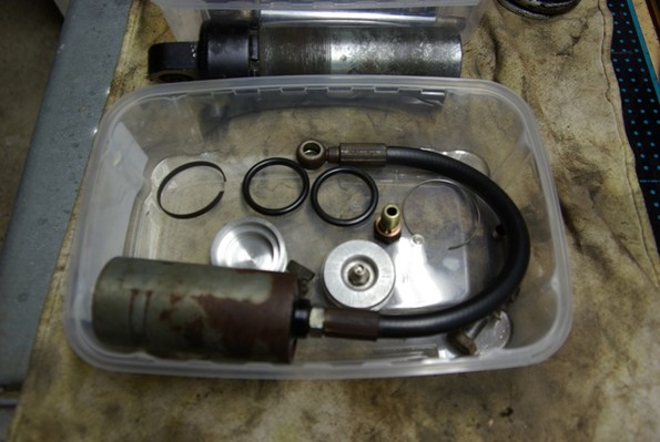

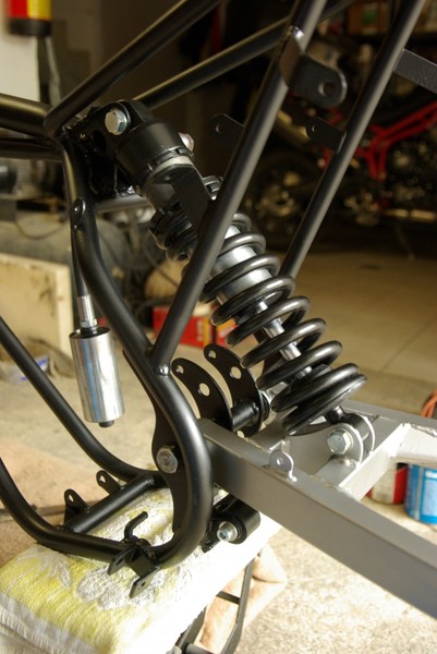

Donc maintenant que je sais que l'amorto est réparable, j'ai commencé le décapage, apprêtage et peinture des pièces de l'amortisseur. Je viens de réaliser la deuxième couche ce matin, il n'y a plus qu'à attendre que cela sèche.
Reconditionnellement de la bonbonne :
avant :
Maintenant :
