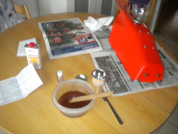

J'ai egalement traité le reservoir de la BPS avec un produit autre que Restom ,qui doit probablement provenir du meme revendeur ,voir photo
Maintenant que tu en parle ,il me revient qu'au bout de quelques mois j'ai eu un petit suintement d'essence vers le milieu du resevoir à l'interieur
Je me suis dit que vu que j'avais juste mis un fond d'essence pour les essais et seulement plus par la suite le probleme n'avait pas eté detecté plus tot et été surement due à une mauvaise manip de ma part pas assez retourné le reservoir...bien qu'il en ai fait des tours ;/
mais là tu me fais douter :(
J'y ai remedié en collant un bout de fibre avec de la resine ;/ j'ai pas fait attention plus que ça à l'interieur :/ mais du coup je vais vérifié samedi ,au put... pas une sa ....... de ce genre :mad: ça risque de ne pas etre evident à sortir cette m.... :/
