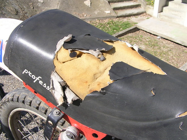

Si tu veux une selle, j'en ai une, le revêtement est à changer en raison d'un accroc, mais la mousse est nickel.

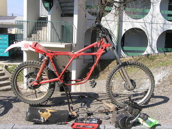

Voila quelques nouvelles!

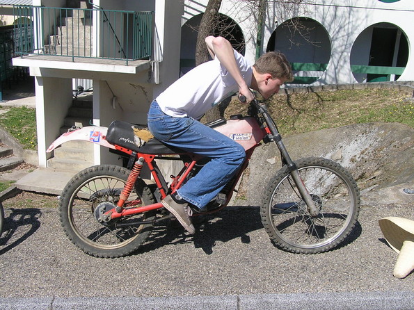

Le réservoir et le GB arrière sont repeints! Le gb garde quelques traces je suis un peiu déçu, mais le réservoir est comme neuf c'est fou!

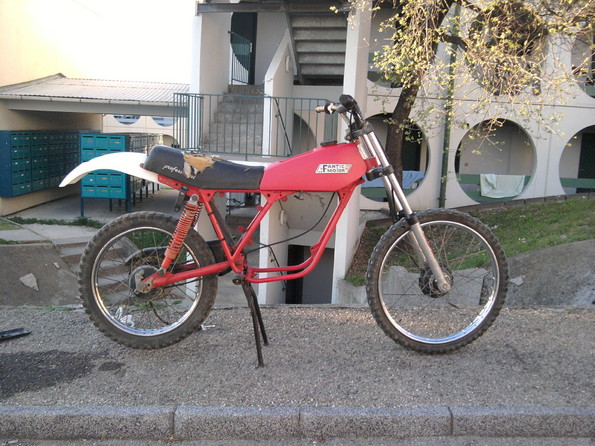

Je m'attaquerai peut etre à la selle sous peu mais je sais pas encore quand. Voici une photo de la partie cycle telle qu'elle est maintenant:
Ca fait plaisir quand on peut voir réellement qu'on avance en regardant la moto!
Pour ce qui est du moteur, j'ai commandé un cylindre minarelli adapté à mon moteur donc je pensais qu'il etait en 41mm de diamètre, mais non il est était en 38,8 de diamètre! EN effet il est adaptable au niveau des carters et de la culasse mais n'est pas du meme diamètre :( Donc le piston en 41 commandé entre 2 est de trop! 28€ pour rien... bon...
J'ai donc passé une commande pour un piston en 38,8 du coup ainsi que pour le commodo de la lumière/klaxon et d'une poignée de tirage rapide.

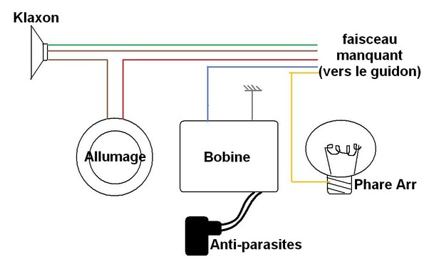

le faisceau je pense que tu peux te servir de celui
Regardes sur le site, il y a le montage pour l'allumage électronique Dansi :
http://www.srcf.fr/forum/viewtopic.php?id=1510&p=6
Juste, tu n'as que deux fils en sorti d'allumage ? Mets un photo de ton allumage et de ta bobine.

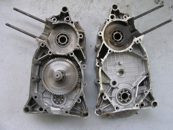

Tout à fait d'accord avec toi Thierry, le moteur est ouvert, il faut en profiter pour les changer ainsi que les joints spis.
C'est du classique certainement disponible chez tous bon marchand de roulements & spies.
Ce serait dommage de remonter et qu'un roulement se bloque ou qu'il y ait des fuites à cause d'un spy défectueux. ;/
Messages : 27437
C'est peut être pas une bonne idée de laisser les roulements d'origine. :/

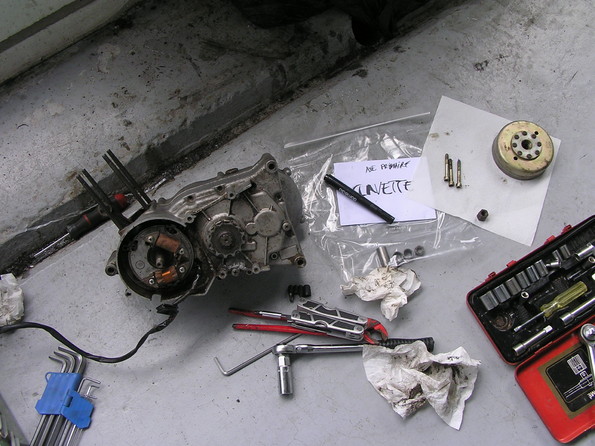

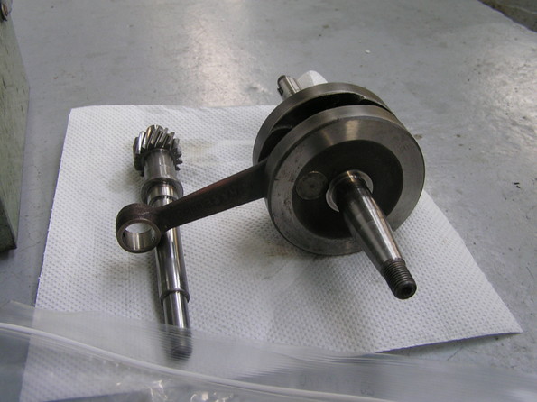

Sinon ça avance, pour ne plus avoir de mauvaise surprise, j'ai entièrement démonté mon moteur et en fait tout était en assez bon état.
Donc sur la coursive de mon bâtiment étudiant, il y avait un gros démontage nettoyage au programme:
Un beau vilo masses pleines qui devrait résister à plus des 1,5ch d'origine de la bécane:
Donc quelques moments d'angoisse comme celui où j'avais perdu la toute petite clavette qui se met en bout de vilo et qui permet au variateur d'être solidaire de l'arbre (plutôt pratique ^^ )
Je suis donc en attente d'un ensemble piston cylindre pour vérifier les ajustements et améliorer la conduite des gaz si nécessaire. Je compte pas faire une prépa folle car je vais laisser mes roulements d'origine, mais j'aimerais que ça réponde un peu quand même.

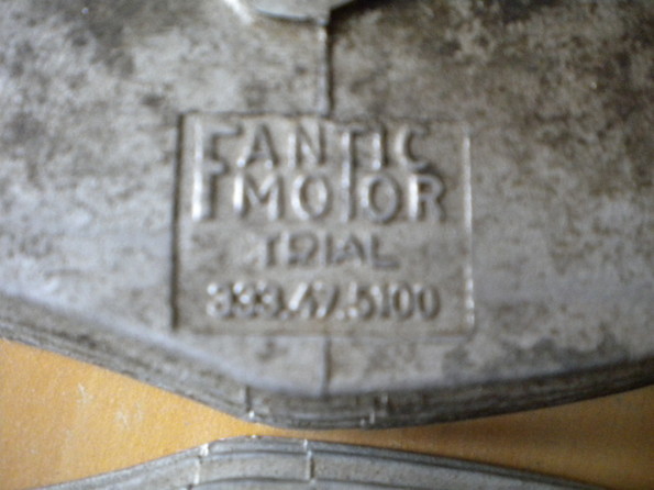

Salut et bienvenue :)
Ton cylindre ressemble à ça
La ref
Bon courage pour ta resto :clin:

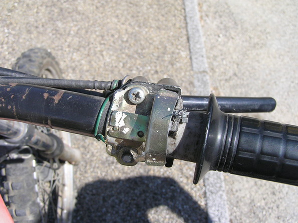

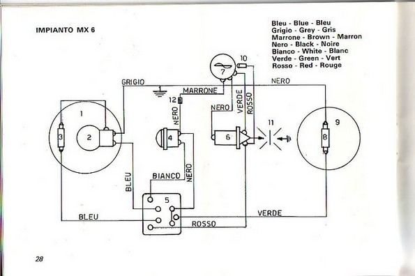

En attendant j'ai besoin de vous car j'ai une partie de mon faisceau coupée! C'est la partie qui va au guidon. Voici le schéma, vous pourriez m'aider en me disant quelle commande racheter et sur quels fils la brancher?
Merci d'avance pour votre aide!

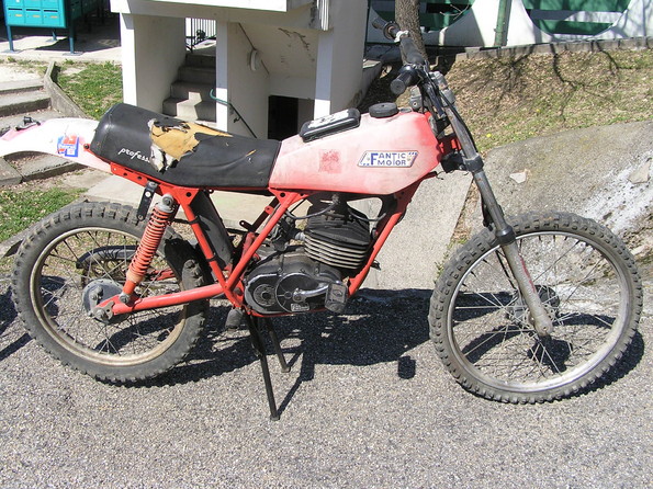

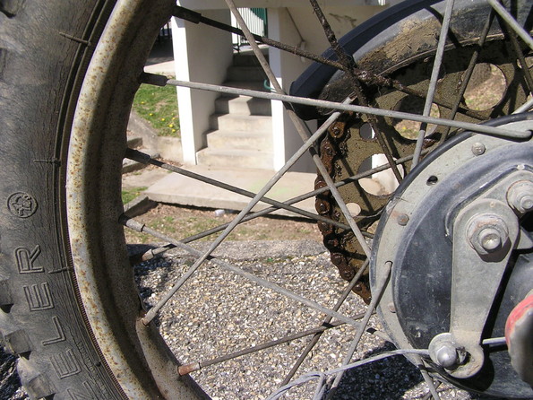

Ce WE je faisais le marché aux puces et la je tombe nez à nez avec cette trailmatic:
Je la trouve magnifique et je l'achète. Je sais qu'il y aura du boulot mais j'aime ça donc c'est un peu gagnant/gagnant. :D
Après un petit moment la pauvre ressemblait à ça:

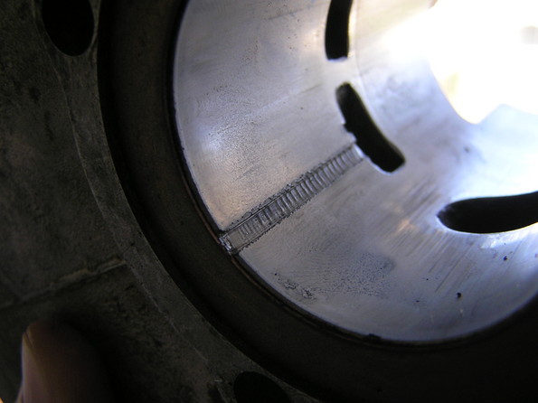

Malheureusement, je découvre pourquoi la compression me paraissait légère et c'est pas juste l'absence de segment comme je le présumais: :mad:

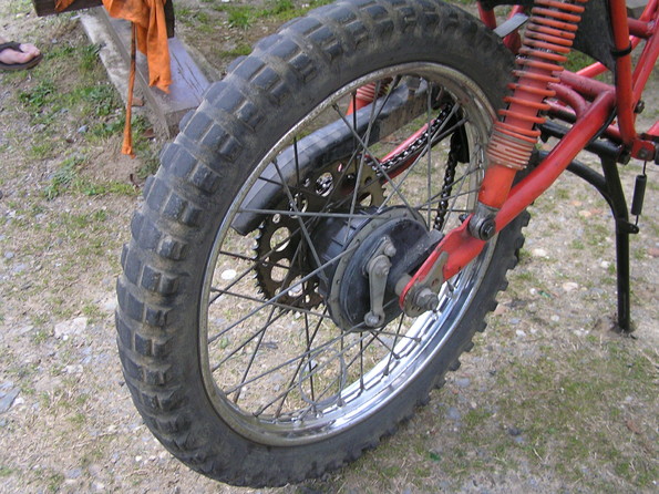

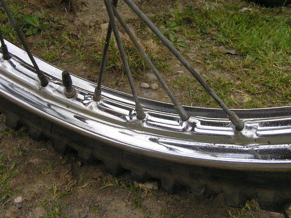

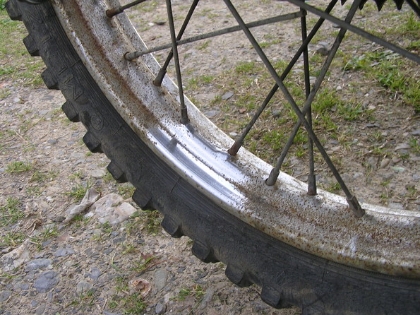

Malgré cela, je décide de m'attaquer à plus joyeux en enlevant la rouille de mes jantes grace à de la laine d'acier 0. Le résultat est assez fou!
Voila je viens de vous résumer 2 jours de boulot en quelques images, mais vous pouvez voir qu'il y a du boulot et que je suis motivé aussi ;)
