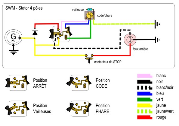

J'avais pas vu ce message.gedeon34 a écrit :Salut
Pour ce qui est du câblage faisceau électrique, quelqu'un aurait il un schéma complet avec commutateur origine. Notament pour expliquer la présence ou pas d'une diode dans la plaque phare.
merci.

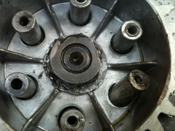

Il faut utiliser un outil spécial pour démonter l'embrayage, tu le trouveras sans problème chez ton vendeur de pièces Rotax, c'est pas hors de prix et ça évite ce genre de massacre...gedeon34 a écrit :Des nouvelles de mes investigations.
Démontage des bas moteur et pas glop![]()
Tout d'abord il y a une différence entre les bas moteur 4 transferts et 1/2 et les 5 tranferts, un evidement dans l'axe des 2 demi carters centraux pour favoriser le flux de mélange vers ce 5 ème transfert. C'est la seule différence apparante donc pas de bléme.
Par contre au niveau des embrayage cela se corse, sur le premier le plateau primaire (celui qui guide les ressorts) un guide cassé ?
[img_citation]http://www.srcf.fr/forum/img_forum/2011 ... es-001.jpg[/img_citation]

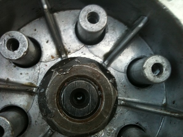

sur le second, c'est le plateau secondaire qui est félésur la moitié.
[img_citation]http://www.srcf.fr/forum/img_forum/2011 ... es-002.jpg[/img_citation]
Donc avec les 2 peu être un de fonctionnel, dès que j'aurai fabriqué le démonte-embrayage que je pense avoir vu dans l'atelier SRCF. De plus comme on peut le noter, les écrous ont déja subi des assauts de bons mécanos :mick
Comme cela est parti, je ne pourrais dans l'immédiat remonter qu'un seul moteur.
