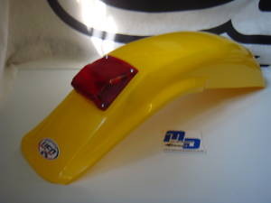

thierry du gard a écrit :Il y a celui-ci aussi :
[img_citation]http://www.srcf.fr/forum/img_forum/2013/03/ufo.JPG[/img_citation]
Aussi large pas bon, en fait il en faut un qui soit pas large du tout, l'acerbis est pile poil
Messages : 3836
Le UFO sur une Portal :
Il s'adapte facilement sur une Portal mais effectivement le cadre est plus étroit sur un TXP.
Modifié en dernier par JPC le 12 mars 2013 19:12, modifié 1 fois.
Messages : 4054
Ouep :/ look moderne, moins raccord.
Quasi sur, Il sera trop large. ;)
La version étroite est moins stylé. Réf: ME08025
Quoi que? à voir en place.
Messages : 4054
Ha ba, c'est couillon. :mick
Ouaip, celui la me plaisait aussi :P d'ailleurs j'en ai acheté un.
Mais il est trop large, rentre pas dans le cadre :mad:

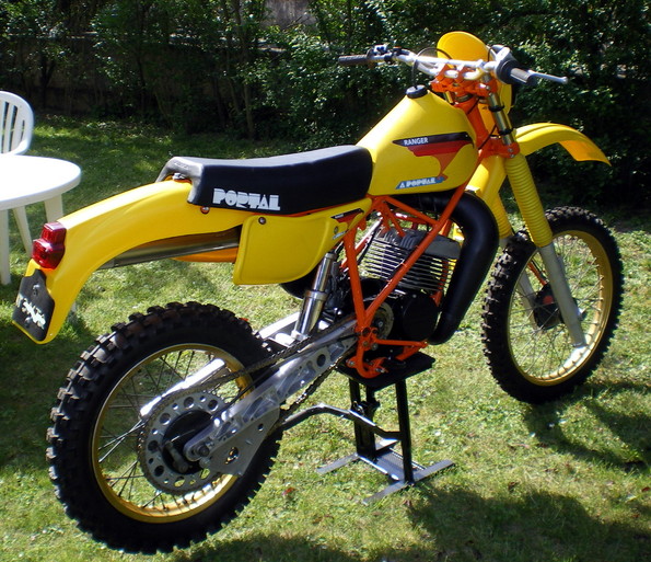

Je pensai à ce modèle:
http://www.endurovintage.fr/ufo-vintage ... 79-89.html
La forme du feu surprend un peu mais je le trouve assez raccord avec l'époque et l'allure de la bécane.
L’égout zélé cout l'heure. :clin:
En situation sur une Kramer :clin:
Modifié en dernier par Swoum_55 le 12 mars 2013 19:04, modifié 1 fois.
De quel modèle exactement SWOUM?
Il y en 2 je crois
Modifié en dernier par gedeon34 le 12 mars 2013 18:39, modifié 1 fois.
Messages : 4054
La version "universel" du rear fender UFO, est pas mal.

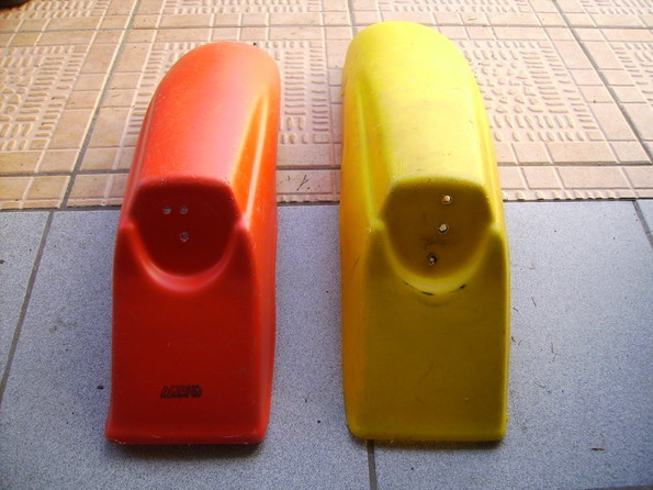

Celui de la kramer me botte pas mal :)
Dommage que le mien a été coupé car j'aurais pu au moins le restaurer :(
j'ai retrouvé l'image, mais c'est ancien :|
