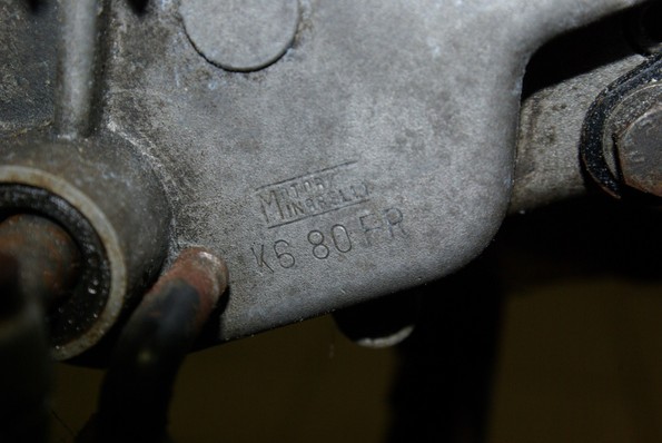

Pour le K6, non c'est un refroidissement à air, cylindre et culasse inclus.
Pour la petite histoire, cela 26 ans que c'est ma moto, elle dormait depuis un certain temps.

Je suis pas un pro du mina, le K6 est à refroidissement liquide ? on voit pas bien.

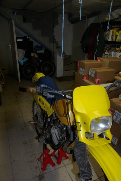

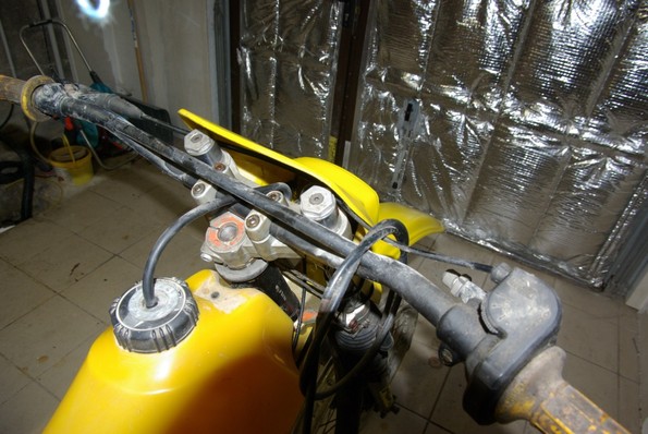

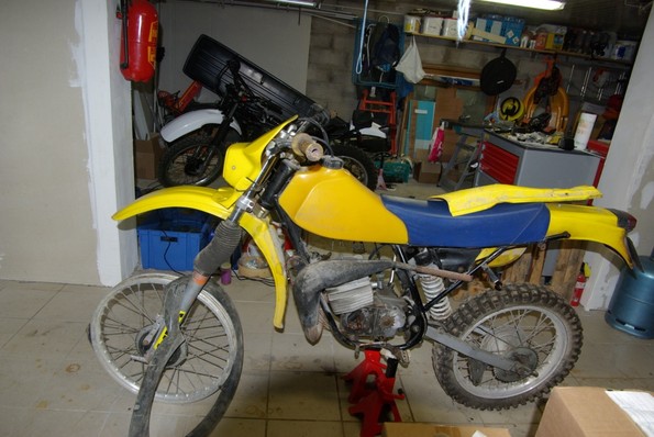

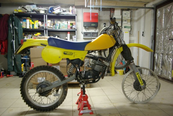

Salut à tous,
Ca y est, j'ai rapatrié mon petit 80 dans le garage bien au chaud.
J'en ai profité pour faire un premier diagnostic du travail à réaliser sur ma machine.
Je précise qu'elle n'a pas tourner depuis 20 ans.
J'ai fait quelques photos pour immortaliser le moment.

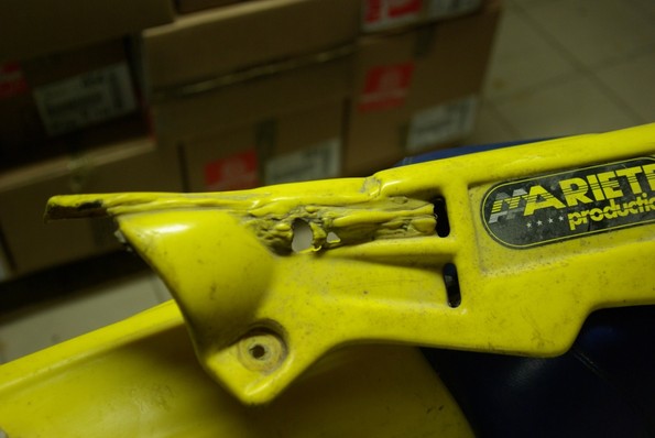

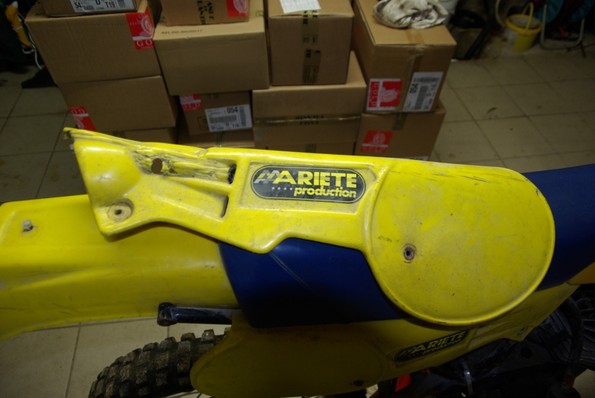

A première vue pour les points positifs :
-les plastiques sont en bon état sauf le cache coté échappement, un bon nettoyage dans les règles de l'art devrait en venir à bout.
-Les jantes sont pas abimées.
-Bonne compression du berlingot et un K6
-Globalement, il me manque pas grand chose !!
Ce qu'il me manque :
- 2 pneus
- 1 carburateur
- La pipe d'admission si je passe en 28 ou 26
- 1 manchon carbu boite à air
- la mousse du filtre à air
- les leviers de frein et d'embrayage
- les poignets caoutchouc de couleur jaune
- 1 silencieux
- 1 kit chaine
- l'écrou centrale de la fourche.
- le carter coté volant magnétique.
- quelques bricoles du genre antiparasite, durite d'essence etc..
Ce qu'il faut faire :
- nettoyage du cadre, sablage et peinture
-nettoyage du b.o, sablage et peinture
-Réfection amortisseur arrière
-nettoyage et joint spy de la fourche et remettre les caches poussières d'origines (diamètre 35), et peinture.
-Démontage complet et contrôle du moteur.
-Electro zingage de la visserie
-Changer l'allumage d'origine par un MVT premium :hehe:
Rien d'insurmontable à première vue quoi
Je sais, je pars de loin, mais ça m'amuse !!
Souhaitez moi bonne chance !!
Au fait, vous avez vu vu, elle n'est pas orange comme sur le B.C
A ++
