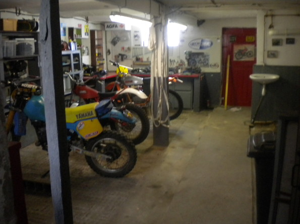

Avant de rentrer j'ai vite fait une vidéo de la BPS :) avec l'appareil photo le son n'est pas top :rolleyes:
Comme j'ai du retirer toute la plomberie j'en ai profité pour me mettre un robinet dans le garage :)
Sinon le probleme de la fourche est résolu :P en fait les tubes ne faisaient pas exactement 30mn mais legerement moins ,donc impossible de les serrer correctement ,je les ai remplacés par des autres,c'est nettement mieux ;)
Idem pour le reservoir le G4 a l'air de tenir pour le moment :)
Aprés la vidéo j'ai monté l'aiguille du carbu d'un cran c'est un peu mieux,a voir en charge????
Me reste plus qu'a finir rapidement la bicoque pour pouvoir enfin profiter un peu des becanes ;/
