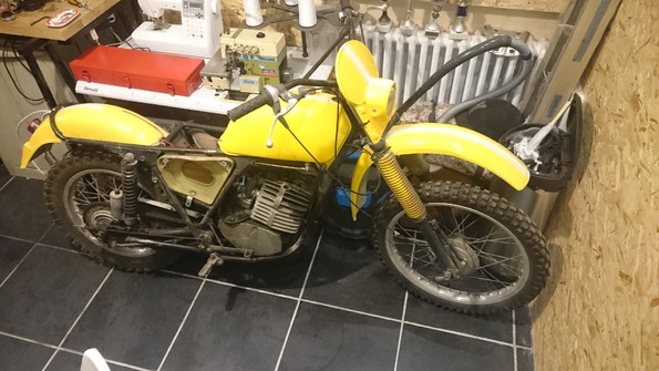

Bonjour à tous !!
Je vais restaurer/modifier/remettre en état cette HERCULES 125 GS de 1977 ... Par contre j'aurais besoin de vos lumières.
Le proprio avait monté un DELLORTO en 34 dessus ... j'ai lu qu'elles étaient montées en BING d'origine. Mieux ? ou pas ?
Le gicleurs de ralenti à casser dedans smiley_24 on m'a donné un autre carbu pour en refaire un.
Peut-on se fournir directement chez dellorto.fr pour les gicleurs etc ?
Des choses particulières à savoir sur ce moteur sachs 7V ? je pense lui remettre un piston neuf ( réalésage ) joint spi vilo, bref le remettre en état...
Je précise qu'elle est complète
Merci pour vos conseils
