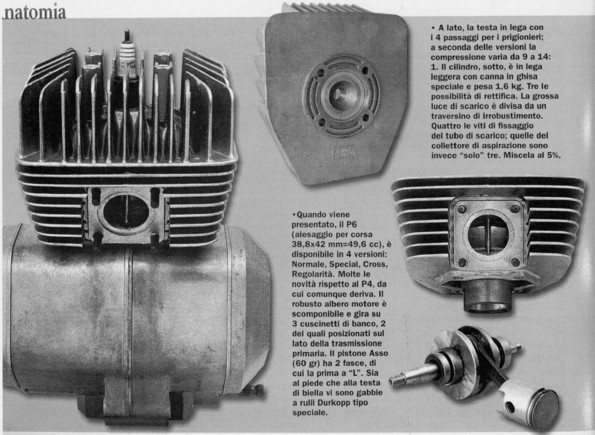

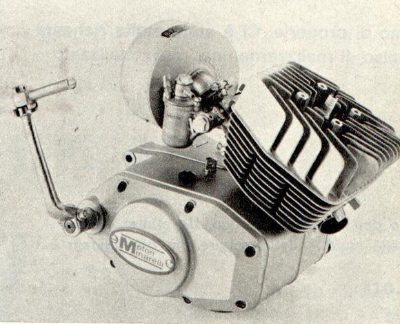

La fameuse question de l'entr'axe, et je ne parlerais ici que du Minarelli à carters hexagonal.
Il existe sur ce moteur deux types d'entr'axe, 40mm et 48mm.
I - Minarelli entr'axe de 40mm :
Il se caractérise par des goujons de 6mm et un plan joint avec le cylindre à trois étages.
Sur ce type de moteur, se monte quasiment et uniquement le cylindre dit "fonte" (photo 01)
Un certains nombre de kits 19 se trouvent, notamment le Zeta, mais on doit noter que ce cylindre est fort ancien et se trouvait déjà sur les P3 & P4a avant le bridage dans la masse imposé par la législation. Ces cylindres déjà en "19" étaient affublés d'un carbu en 12/14, donc débridable très facilement.
Le kit Simonini à eau était également disponible dans cet entr'axe.
Ces moteurs sont en 38,8mm d'alésage et 42mm de course, en P4 (4 vitesses), P6 (6v) et P6/4 (carters 6v, mais boîte à 4v, les pignons de 3 et 5ème vitesse manquants).
On va trouver ce moteur plus généralement sur des cyclos routiers (photo 02).

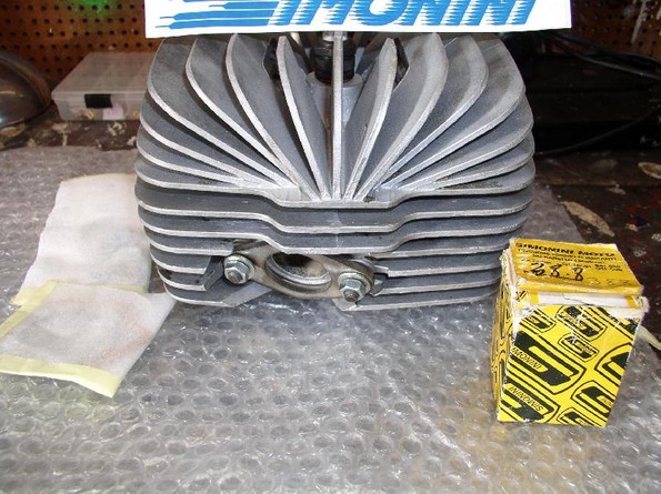

a - Le compact System (CS - alu chemisé fonte - bride d'échappement 3 goujons) :
Reconnaissable à sa culasse à conduit d'air forcé (photo 03), on va généralement le trouver en "première monte" sur les modèle d'entrée de gamme (en TT).
Le cylindre d'origine, bridé dans la masse, se reconnaît facilement aux plaques se trouvant sur les côtés disposés ainsi afin de canaliser l'air frais (photo 04).
Bien que ce ne soit pas une généralité, le kit 19 se reconnait le plus souvent avec les plaques latéral de forçage d'air qui ne sont plus externes au cylindre, mais à quelques millimètres à l'intérieur. Le kit 22 n'a plus ces plaques.
A noter qu'il existe des kit 24 tout alu à quatre transferts (photo 05).

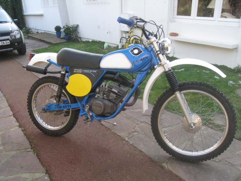

encore merci du conseil , c'est tout à fait ça c'est un gros Meuhhhh
Je vais faire en sorte de ne pas dépasser en longueur la patte de fixation actuelle du silencieux
que l'on peut voir sur la photo
Pour le silencieux, essaye de réduire autant que possible la longueur du tube de fuite, ça pénalise énormément les performances façon veau (meuh :lol:).

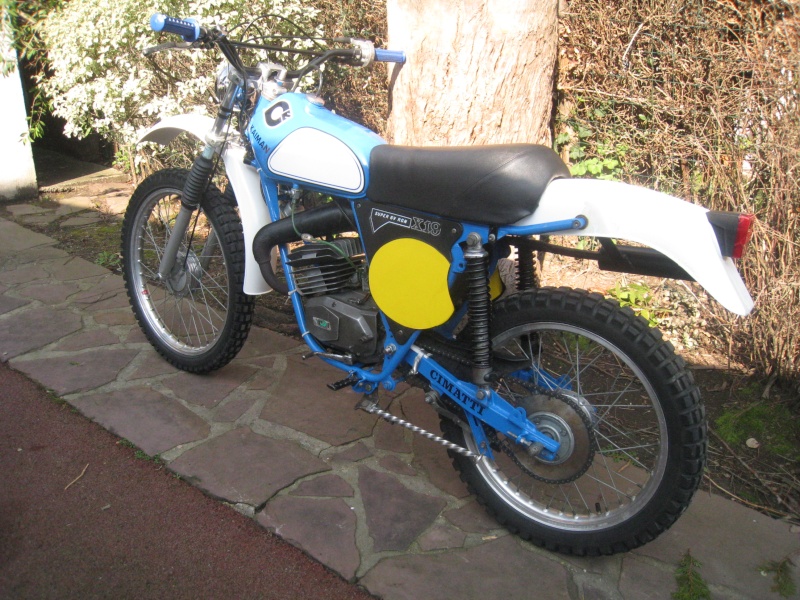

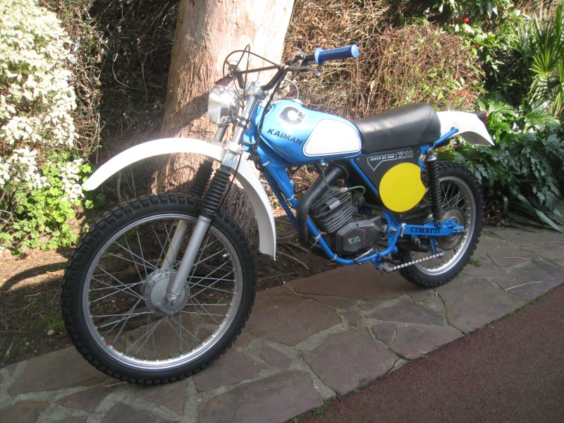

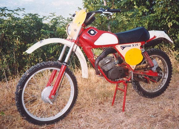

pierrot a écrit :bonjour à tous
voici comme prévu les photos apres un premier nettoyage et arrachage des horribes autocollants
[img_citation]http://i61.servimg.com/u/f61/11/11/06/52/img_1510.jpg[/img_citation]
[img_citation]http://i61.servimg.com/u/f61/11/11/06/52/img_1511.jpg[/img_citation]
[img_citation]http://i61.servimg.com/u/f61/11/11/06/52/img_1512.jpg[/img_citation]
Elle est superbe de peinture et totalement complète , lumieres, klaxson et coupe contact marchent
Seul bémol les garde-boues sont peints c'est pour cela qui sont si blancs mais avec le karcher il ya eu de la "pellade "
je vais donc avoir droit a un décapage en règle + 600 et j'ai bien envie d'un traitement javel dans la baignoire
Ensuite adaptation d'un silencieux mieux que celui là , decalaminage gràce à la recette de Gitane Mais
Et creation d'une béquille centrale et enduite on peaufinera les petits détails
Au fait j'ai l'impression que les freins sont morts .Où peut t'on trouver des machoires pour ces moyeux ?
Pierre
