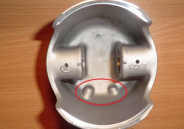

LECUYER a écrit :Bonjour
Pour revenir à ton wiseco si tu déplaces les pions tu ne bénéficiras plus de la surepaisseur qu'on voit à l'intérieur autour des pions
Salutations Laurent
Bonjour Laurent :)
Le challenge est de déplacer les pions dans la limite des bossages, sans déboucher ... :hein: :hein: :P

Bonjour
Ce piston va bien malgré le trou derrière dans ton cas il débouchera sur rien ,c'est ce piston que j'utilise et que j'achète chez swm europa c'est un peu cher mais tu l'as sous 48 H
Salutations Laurent

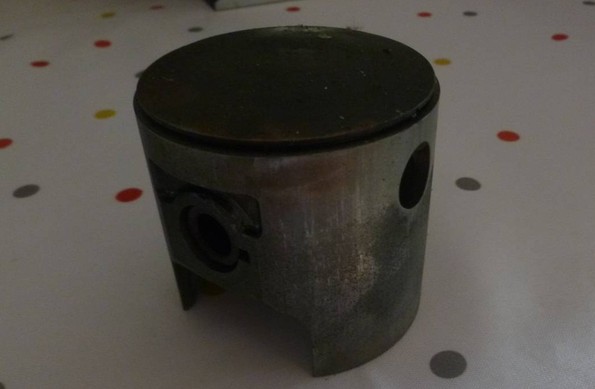

Messages : 4054
... que ce n'est pas le bon piston, puisqu'il a le trou de 5eme transfert.
accessoirement, vu que c'est un mono segment, il na pas de soucis d'ergot.
la comparaison entre vieux et nouveau piston tombe a l'eau. :quoi:

Swoum_55 a écrit :La comparaison avec l'ancien piston, ça dit quoi?
Bonsoir Swoum 55 :)
Photo du vieux piston qui ressemble beaucoup aux tiens ...
Qu' est-ce que l' on doit en déduire ??
A+JPH74

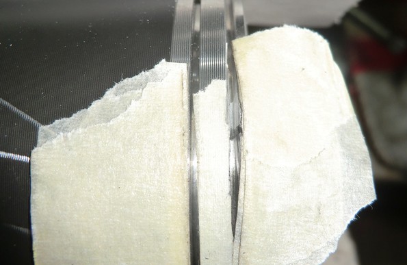

Bonjour , :)

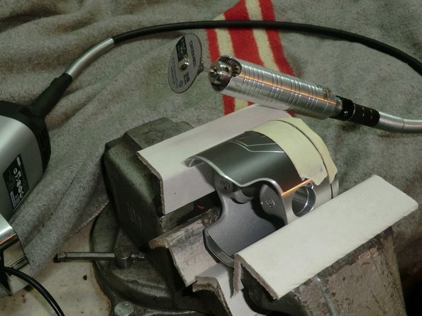

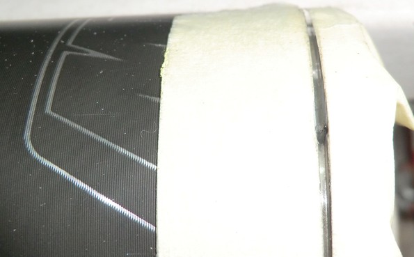

Petit boulot du jour, où Parkinson est à proscrire ... :hein: :clin:
Dremel + disque de 0.75 pour meuler les pions ...
Scotch de carrossier pour délimiter et préserver le champ d' action :)
Finalement, ça c' est bien passé !
Dans la semaine , je reçois une mèche carbure au dia qui va bien avec mes nouveaux pions.
A suivre..

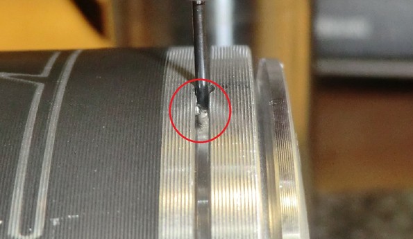

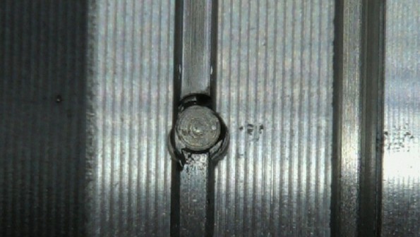

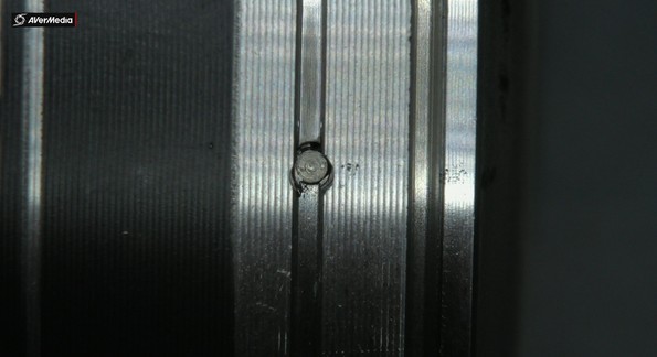

Les bavures grossies avec du bon matos ... :clin: A l' œil c' était pas évident , mais si ça se détache en fonctionnement :quoi: :quoi:
A+JPH74
De plus près ...
Modifié en dernier par JPH74 le 16 févr. 2017 12:38, modifié 1 fois.

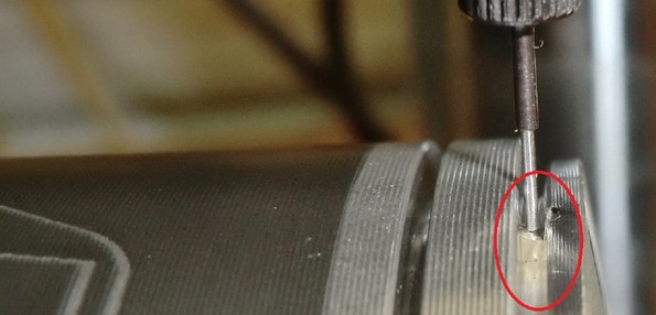

Prise des cotes des pions : goupilles pleines dia 1.60 , dépassement 1.5 mm
Celui du haut est incliné , y a t-il une raison ?
A+JPH74
Celui du bas est plein de bavures ... :quoi:
Et les deux bossages internes , va falloir y aller mollo avec la mèche, pour ne pas déboucher :hein:
