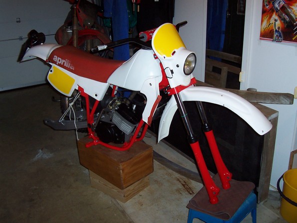

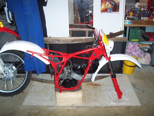

Bravo , du très très beau boulot .fredrx8072 a écrit :Début du remontage, pas pu attendre...
le lendemain de Noël
[img_citation]http://www.srcf.fr/forum/img_forum/2009 ... 009-1-.jpg[/img_citation]
et le surlendemain
[img_citation]http://www.srcf.fr/forum/img_forum/2009 ... 09-001.jpg[/img_citation]

Merci, mais le boulot n'est pas fini, ça devrait être plus joli avec les autocollants sur le réservoir.
Pour le réservoir, j'ai frotté tout l'été... et puis comme le résultat ne me convenait pas et que j'attaquais sérieusement la matière j'ai fini par le peindre en blanc avec une peinture spéciale plastiques "salon de jardin" puis une autre peinture Epoxy. Reste à voir la tenue dans le temps; on repeindra si besoin...
Pour le raccord entre le carbu et la boite, j'ai écumé les entreprises d'une zone industrielle près du Mans pour trouver ça chez un fabricant de soufflets de cardan pour voitures, camion, tracteurs...
ils ont toutes les tailles, il faut mesurer ce que tu veux et ensuite commander, le prix est relativement conséquent mais c'est tout ce que j'ai trouvé comme solution;
Pour les amortisseurs, j'ai abandonné la réfection des Corte Cosso, car je n'arrive pas à les ouvrir, je vais mettre de l'adaptable Betor.
à+

Fred, elle est trés trés trés trés trés trés trés trés trés trés trés trés trés trés trés trés trés trés trés trés trés trés trés trés belle ! Bravo
Comment fais-tu pour avoir un réservoir aussi blanc ? (Le premier qui me répond "Ultra brite"...
Qu'est ce que tu as mis comme soufflet caoutchouc entre le carbu et la boite à air ?

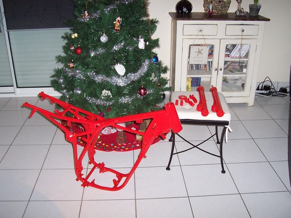

et le surlendemain
et le surlendemain

Le Père Noël n'est pas une ordure, la preuve! Le rouge (RAL 3020) est la couleur qu'il préfère!

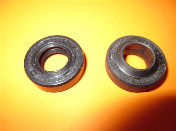

Tu parle de ce type de joints ?bubb a écrit :Effectivement Didier, il risque d'être difficile de tenir le couple de serrage avec du cuivre. Surtout avec le "laminage" du cuivre par le 6 pans de l'écrou. Je compte mettre une rondelle cuivre sous une rondelle plate en acier pour répartir l'appui.
Pour les amortos, j'ai pensé les passer en tige de 12mm, mais je n'arrive pas à trouver les racleurs extérieurs marque GACO qui sont d'ailleurs aussi sur les Marzo et autres. Une adresse sur le sujets ?
A droite le joint marzo d'origine et à gauche un joint que j'ai monté et vas très bien même si il est un peu different :clin:
- Messages : 27444
Les collègues qui les refont passent les tiges au diamètre " industriel" pour obtenir facilement toutes les bagues et joints.
