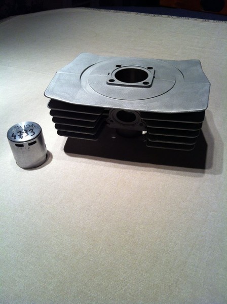

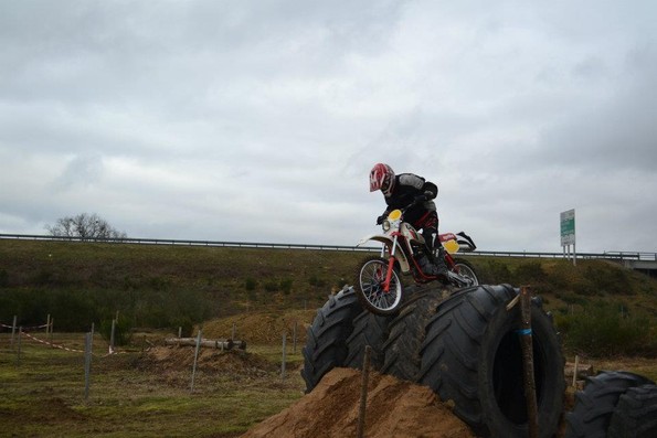

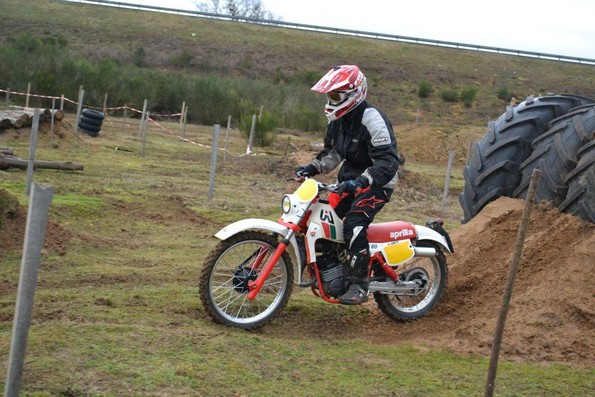

tiens allez tant qu'on est à donner des petites nouvelles....
piston neuf et nickasil du cylindre itou,

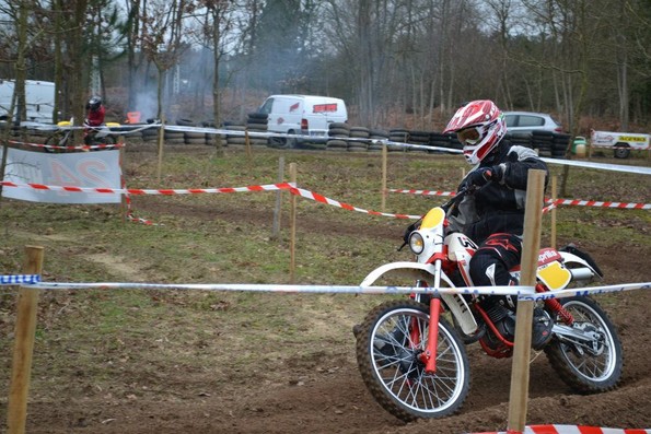

les petites grimpettes sur les pneus c'était le rôdage, ça va donner dans les spéciales en 2012!!!
motos actuelles : aprilia 80 RX, Honda HM 250 CRFX

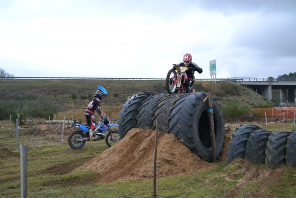

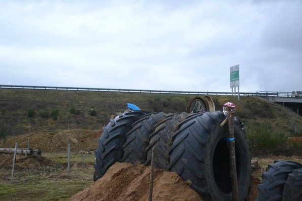

Et super terrain spéciale enduro :cool: juste les piquets qui craignent :/ tu me dira y a la moto balai :lol:
Même en gardant son pilote en selle , respect ;/ ;/

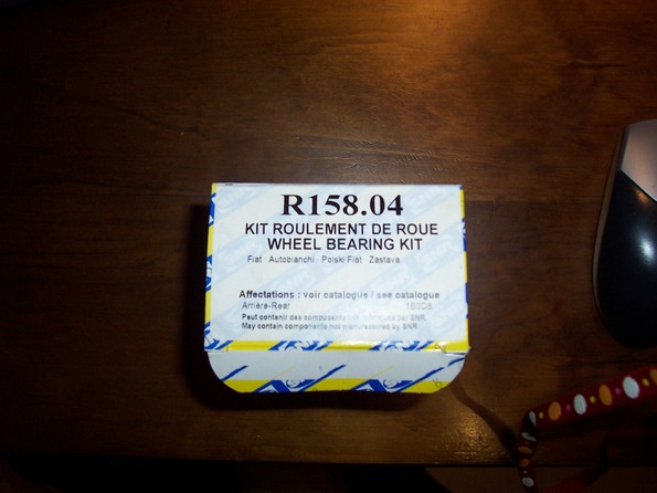

moi j'ai mis ça
mais ne me demandez pas les dimensions
pour plus de sûreté il faut prendre son pied à coulisse et vérifier bien entendu, car d'une moto à l'autre (notamment entre le RC 81 et la RX 82) les dimensions de l'axe de colonne de direction et des portées de roulement sur le cadre sont parfois différentes.
pour la fourche de 35mm c'était encore d'autres dimensions....bon courage c'est du rital!
FAG ref 509592 A dimensions Ø 52 x Ø 26 x épaisseur 15.7
sera remplacé par SKF ref 30205 réalésés en Ø 26 car 25 en standard
l'épaisseur est de 16.2 mais ça va passer :)
taille batarde tres galere a trouver
mais c'est celui-là
http://www.123roulement.com/roulement-639174.html
pour la fourche de 32 du Rc81 , j'ai aussi les ref à la maison si besoin.
perso , j'ai pris des roulements standards que j'ai fait réaléser.

attention : la référence n'est pas la même selon le type de fourche
si tu as la 32mm d'origine aprilia, je vais retrouver la ref : Ce des roulements de roue de Fiat 500 qui ont la même référence,
sinon il faut prendre les mesures et aller chez le marchand....
