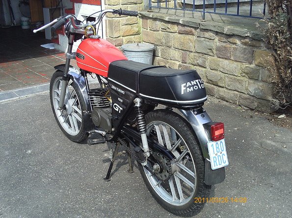

salut jean michel , je suis surpris de voir le bon etat de ce fantic 'dans son jus' , chez nous , en france , 'dans son jus' veut souvent dire 'pourriture' ! les belges seraient ils plus respectueux du patrimoine "2 roues" ?
je vois que tu va faire quelques modifs pour l ameliorer , va tu laisser le carbu d origine ?

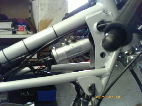

il y a pas de cable ? jai pas tout compris moi :mick dur de ce faire vieuxgitane-mais a écrit :Pour le compte-tours, il y a un + et un - pour l'alimentation.
La prise pour les tours est préconiser sur les vis plâtinées je crois. C'est à éviter, car ça grille tout. L'idéal est de faire un branchement en enroulant simplement un fil de cuivre autour du fil de bougie.

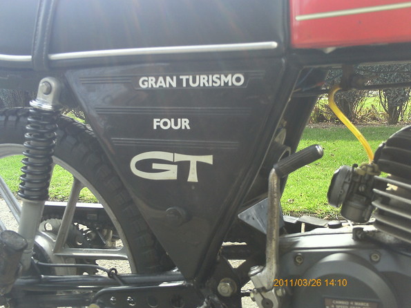

Deux solutions :jeanmichel a écrit :[img_citation]http://www.srcf.fr/forum/img_forum/2011 ... 767-tm.jpg[/img_citation] c'est celui-ci que je cherche :hehe: :hehe:
Aller chez un marchant de pièces poids-lourds, dans une casse-autos et de prendre une durite d'un diamètre approchant sur un utilitaire.
Simplement poser le petit cache plastique Dell'Orto avec sa bride et une grille neuve sur ton carbu. C'est propre, et ça te permet d'attendre en toute sécurité en attendant de trouver la pièce désirée.

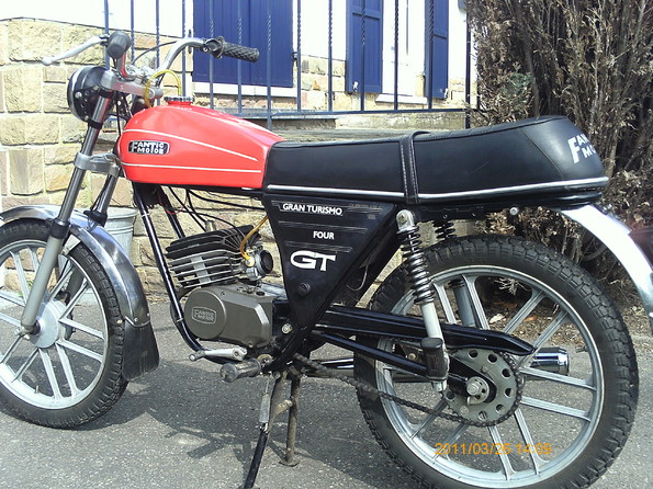

:clin:pas de roue à rayon pour ce model......!!!!! elle est toute d'origine 99,7% :clin:mikalet64 a écrit :purée ça brille mieux qu'une moto de salon à l'époque !!:clin:
superbe travail ;respect ! je ne connaissais pas de modèle GT en Fantic
les roues n'étaient pas à rayons ? :mick
sur le gt 4 vitesses oui...!!!!! :clin:merci mikalet
