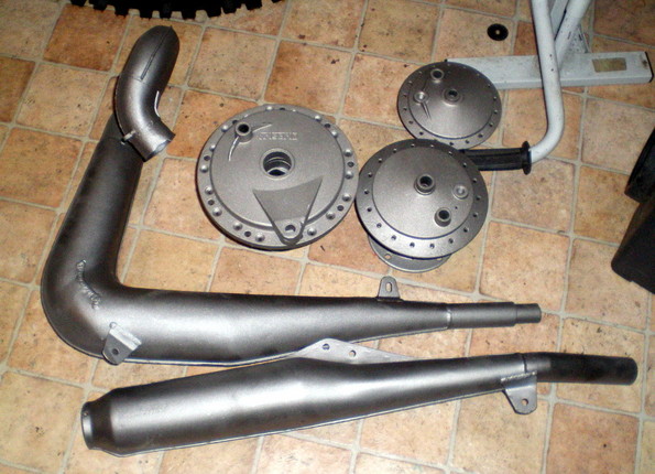

Un peu de microbillage :

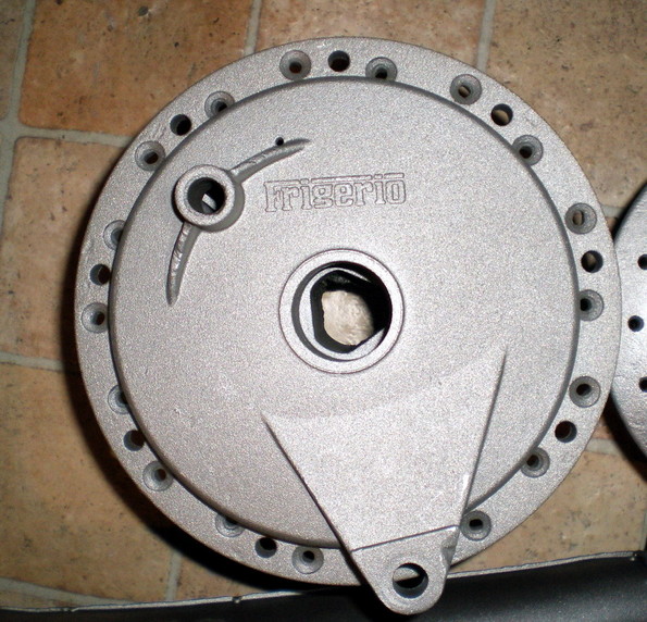

C'est beau un moyeu Frigerio tout neuf :

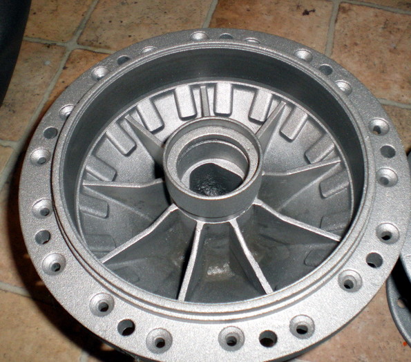

La piste de freinage des tambours a été microbillé aussi, vous croyez qu'il faut faire réaléser ou que c'est OK comme ça ?

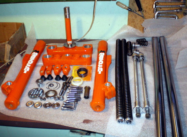

Pour info, les quantités indiquées dans ces tableaux ne correspondaient pas à ma fourche Marzocchi ( SWM ) 35mm. En revanche, l'indication du manuel d'utilisation Marzo correspondant à la hauteur d'huile dans les tubes était la bonne.JPC a écrit :Bon allez, tout est prêt pour le montage :
[img_citation]http://www.srcf.fr/forum/img_forum/2010/12/IMGP7113.JPG[/img_citation]
D'abord les tés (c'est la première fois que je rencontre une fourche Marzo de 35 mm avec les pontets sur silent bloc) :
[img_citation]http://www.srcf.fr/forum/img_forum/2010/12/IMGP7120.JPG[/img_citation]

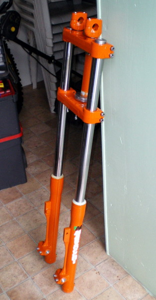

Puis les spy, les tubes, les ressorts etc, transpiration pour serrer à fond la vis du bas, et à la fin on a :
[img_citation]http://www.srcf.fr/forum/img_forum/2010/12/IMGP7133.JPG[/img_citation]
Pour l'huile, le tableau des volumes en fonction du diamètre et du débattement (35 mm, 270 mm donc 310 ml dans mon cas) :
[img_citation]http://www.srcf.fr/forum/img_forum/2010 ... fig-19.jpg[/img_citation]
Allez, ça c'est fait !

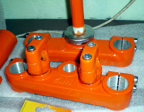

Oui ça c'était prévu, mais ca va partir facilement c'est pas de l'epoxy, je vais aussi tarauder un peu les filets...THIERRY a écrit :Voui, c'est beau, ton peintre n'a pas caché l'intérieur des tés, va falloir gratter, autrement,j'aime bien ces stickers Marzo!

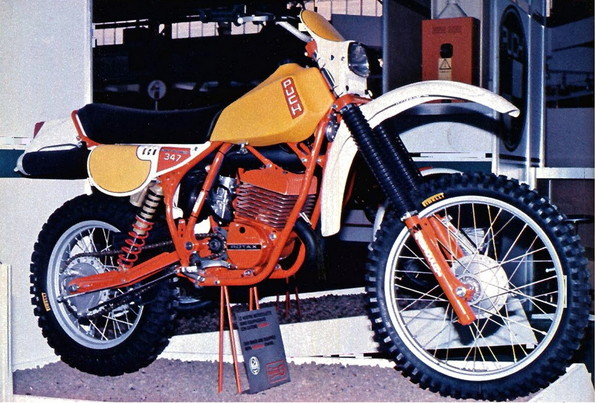

Pour les autocollants, j'ai choisi en fonction de cette photo, qui me sert de guide pour la déco :
Il ne me manque plus que le "rotax" sur le moteur et les plaque latérales jaunes que je cherche...

Et tu pourrais y coller ça (le monoshock c'est pour le bo) :JPC a écrit :Je vais pouvoir remonter ma Marzocchi 35 ce week end :
La peinture est une peinture de carrosserie, un RAL 2004 comme le moteur et le cadre. Le gars fait d'abord un aprêt, puis ponce puis peint en orange puis ponce puis colle les autocollants puis un vernis (deux couches pour que l'autocollant soit bien noyé).
Le pot et les moyeux sont en microbillage, j'aurai des réparations à faire sur le pot, il est bien trop abimé vers le coude et en sortie cylindre.

La fourche bleu est la Betor de la TXP, même procédé mais avec RAL 5010 ! (j'attend plus que les tubes pour celle-ci !)
