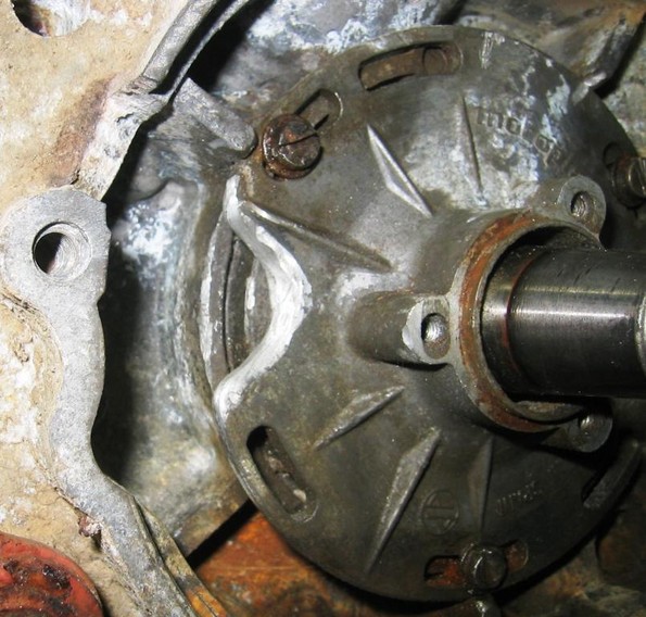

Bonsoir,
L'embrayage est au programme des prochains jours.
Je vais rechercher tous les posts sur l'outillage sur mesure pour remonter celui-ci.
OK, j'ai déjà retrouvé celui de JPC avec cette photo:
et celui de Thierry http://www.srcf.fr/forum/t2154-Remontage-embrayage.html
Si vous êtes passés par là et avez d'autres astuces et les dimensions de la grande flasque qui comprime le ressort, faites les moi connaitre. Sinon, je prendrai les mesures au démontage.

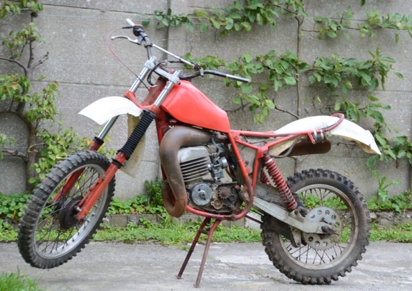

Bonsoir.
Bonne nouvelle.
Ça y est, au troisième coup de kick, elle a redémarré pendant sa restauration et après plus de 20 ans d'inactivité et un stockage partiellement à l'extérieur.
Maintenant c'est sûr ça vaut la peine et il est temps de la démonter complètement pour la remettre a neuf comme quand elle est sortie de l'usine Aprilia en 1979
http://www.youtube.com/watch?v=V39tfqFEaTM
Elle craque bien, prend bien ses tours sans bruit suspect.
Beaucoup de fumée car je lui ai fait un mélange bien riche. En plus je dois remettre les ressorts de l'échappement côté cylindre, mais je ne pouvais plus attendre ....
Chaque chose en son temps.
Yves

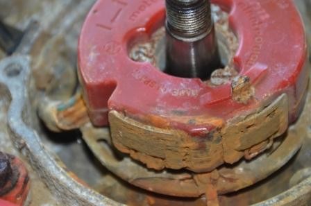

Bonsoir,Le Ves a écrit :Bonsoir,
Voilà les premières photos "à suivre":
Le bas du carter d'allumage baignait dans un bon centimètre de liquide jaunâtre (oxydé). Bref voilà le résultat:
[img_citation]http://www.srcf.fr/forum/img_forum/2011 ... ressed.JPG[/img_citation]
Commentaires et questions:
# 1. Afin de bien nettoyer l'allumage, savez vous s'il est possible de retirer les deux clips qui sont sur les deux parties inférieures oxydées? Au fait à quoi servent ces deux parties magnétiques?
# 2. Sur la botte de câble sortant de l'allumage, il y a le fin vert qui a frotté sur le volant et perdu son isolation. Savez vous quel fonction ce fil vert alimente-t'il (Phare ...)?
Pour éviter que ce problème ne se répète, je vais démonter le plateau support de l'allumage pour le fraiser là où sort la botte de câble pour permettre aux câbles de sortir par le fond et éviter tout contact avec le volant tournant.
Ce soir, j'ai dégagé le plateau d'allumage pour que le câblage sorte plus (+) dans le fond du carter et ne vienne plus frotter sur le volant.
Prochaine étape, remonter et vérifier le bon fonctionnement de l'allumage. Si OK, remontage du carbu et mise en route du moteur.
