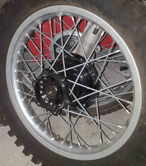

Une belle roue arrière dégotée sur lbc

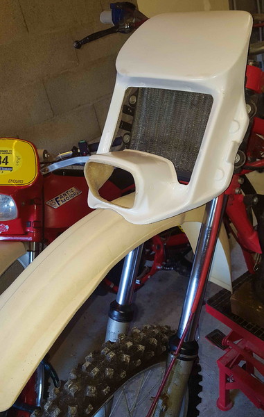

Et la plaque phare dégotée chez Vincent produite par BF en 2016

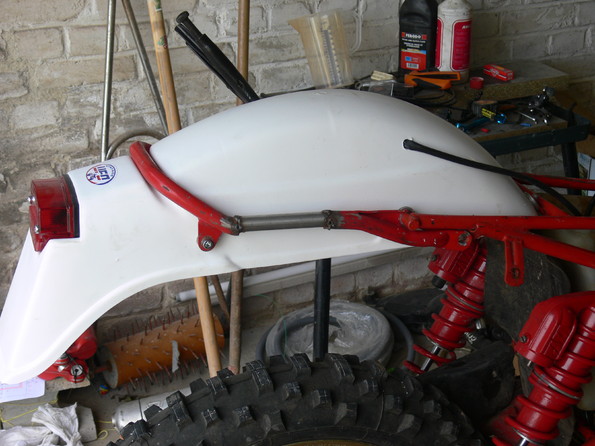

Garde-boue AV/Ar en stratifié
Caches latéraux rond et trapézoïdaux
Et , à terme, la plaque phare
