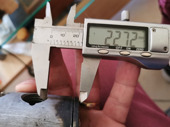

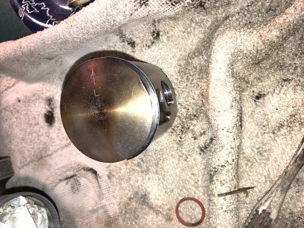

Salut les gars,
Pour la cote je n’ai qu’un pied à coulisse normal donc j’estime qu’elle est à peu près pareil que la tienne c’est à dire au alentour de 22,70/75
Le bas du cylindre n’as pas de creux ou quoi que ce soit

change à minima ce piston , des que j ai la cote , je t envois la ref
sans doute ça....
https://www.teamcuenin.fr/piston/38161- ... 598mm.html

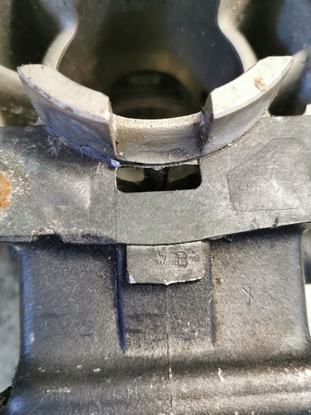

Oui j’ai un C à cet endroit
Je ne suis pas chez moi je t’envoie la cote dès que possible merci
Messages : 3785
Donne moi cette côté stp

sous la boite à clapet , tu as une lettre , A,B, C,D ?????

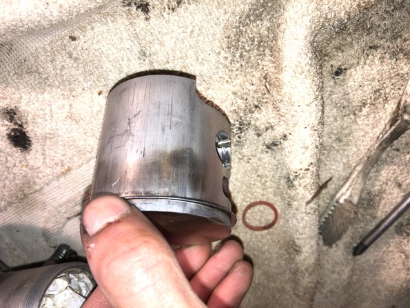

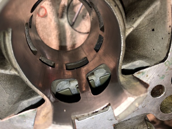

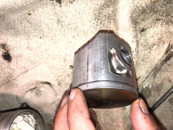

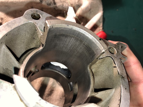

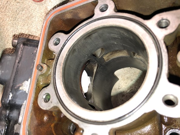

Aucune idée pour le piston il fonctionnait on vas dire que c’est le principal
Dans le cylindre il a juste une rayure au dessus de l’ouïe d’admission qui se démarque sinon rien de fou.
Donc oui je pensais rouler encore un peu comme ça et prévoir les frais pour plus tard ?
Messages : 3785
c est quoi ce piston ????
on dirait de l YZ.... :hein: :hein: :hein:
tu sens des creux quand tu passes le doigt sur la partie du nikasil au dessus du point mort bas ??
ton cylindre me semble ré utilisable tel quel...

Merci pour toutes vos réponses les gars ça me fait vraiment plaisir
Comme promis les photos du cylindre et du piston la culasse est vraiment nickel par contre

cote C ,tu t en fout si ton cylindre est bon , c est une côte pour appairage de piston , ton cylindre neuf etait en C .
ne te fais pas avoir par un guss qui va te dire tout est mort....
