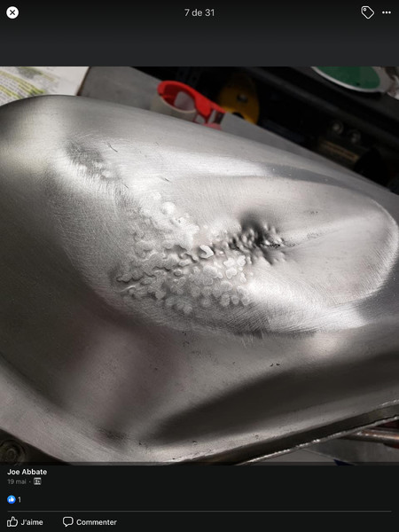

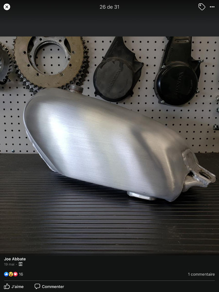

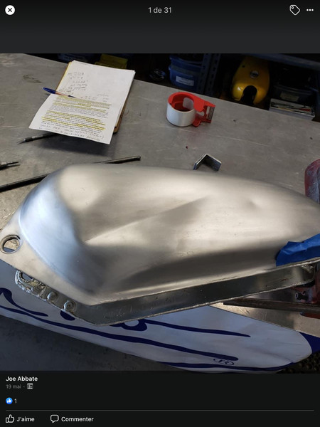

Pour un pli comme ça, tu fais juste un trou.
Sur Facebook, motorcycle gas tank repairs Q&A, Joe Abbate est le master tank repair guy. Quelques vidéos aussi sur YouTube.

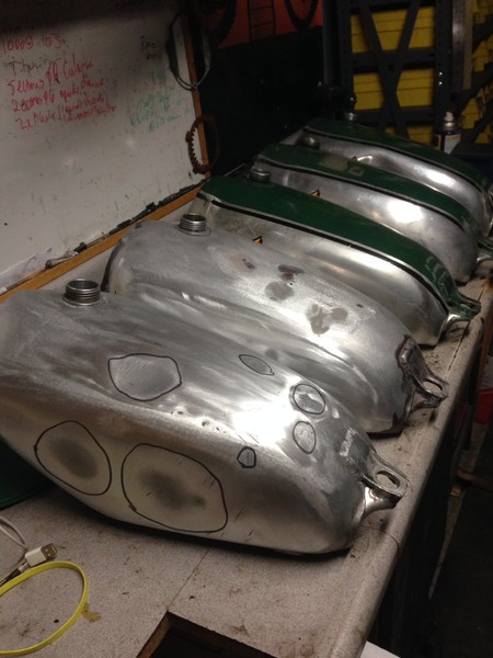

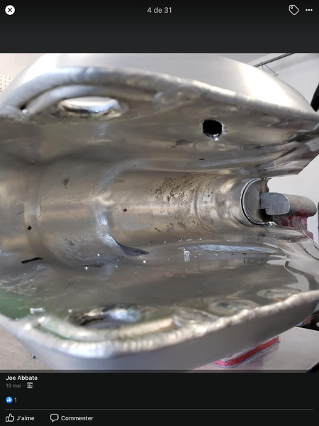

Reservoir metal ou alu? J’ai fait plusieurs réservoirs alu de cr250 1973. Le gonflage, ça ne marche pas, il va s’écarter et le tunnel va se gonfler, le tube de cadre ne passera plus. L’eau ça ne marche pas suffisamment.
J’ai aussi essayé de découper complètement le tunnel, c’est le plus simple pour travailler mais c’est du boulot à découper.
Le plus simple est de faire des trous et des trappes dessous ou dans le tunnel pour accéder aux bosses pour les travailler de l’intérieur. Ensuite tu soudes les trous et trappes pour refermer.
