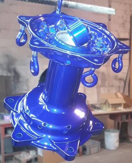

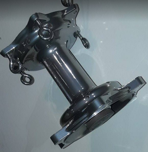

Bonsoir Laurent,non le chrome poudre n'est pas une finition,(ou alors pour une déco sur une étagère et a condition de ne pas y touché et surtout de ne pas le frotter) c'est un primaire pour des vernis teintés,pour avoir de la profondeur dans le rendu.
Exemple d'un bleu cobalt
Primaire Chrome:
Finition cobalt:

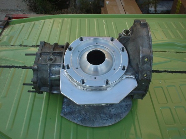

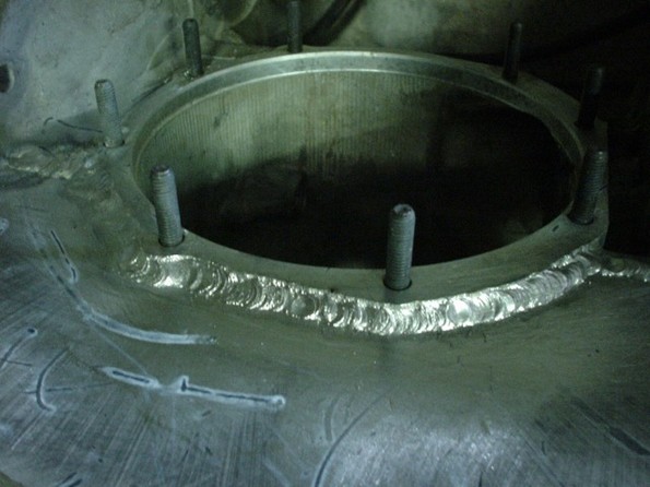

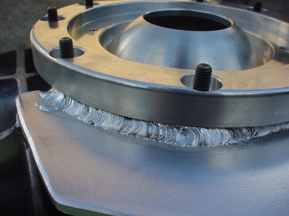

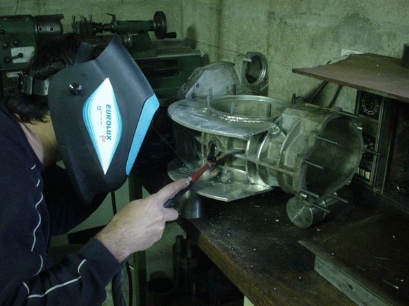

Bonjour on a dit beaucoup de chose sur le magnésium plus ou moins vrai
Une chose est sûre ca se soude quand j'étais un jeune fou je n'avais pas les moyens d'avoir une porche je m'étais rabattu sur une cox le problème le bouchon de vidange de la boite était énorme sous le couple conique et avec la puissance qui était passée d'environ 50 ch à presque 200 ch les carters s'ouvraient donc j'avais soudé des renforts de 10 mm avec un poste que j'avais récupéré à la décharge un truc préhistorique que j'avais réparé
Pour ce qui est du traitement quand il y'avait de la corrosion sur les porte pax B747 on meulait avec de abrasif puis on passait du FOSCRAL puis un primaire vert comme sur le châssis de cox en photo puis la peinture mais ça c'était avant maintenant on est à l'air du carbone qui est un vrais malheur pou l'environnement

Le seul traitement acceptable sur le magnésium est le mordançage avant peinture,le probléme,c'est que la société qui le fait ne fait pas la peinture et que la pièce après traitement ne doit pas étre touché a main nue.
Je fait souvent des pièces de Porsche,si elles ne sont pas faites dans les 24h aprés le mordancage elles microbulles comme si rien n'avait été fait.

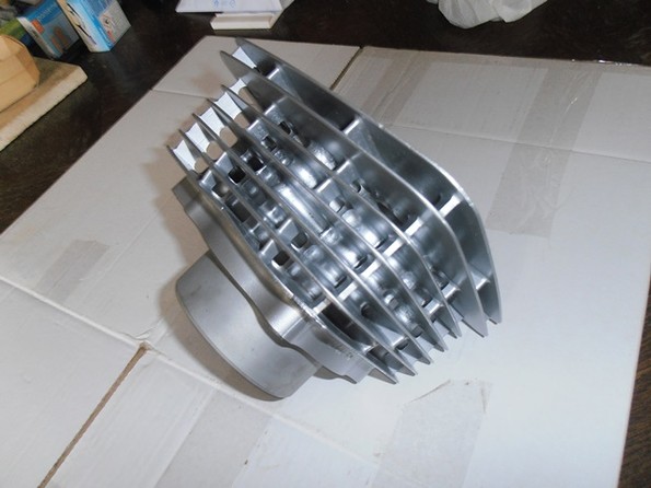

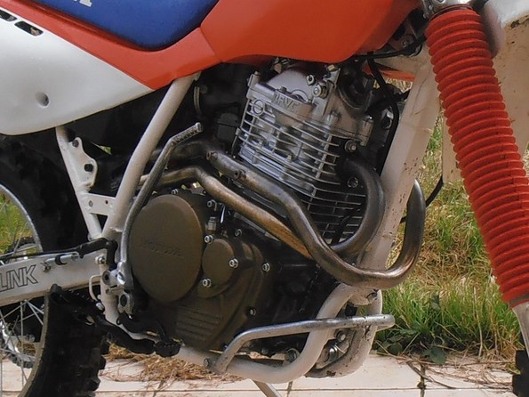

Salut,
Concernant le moteur: cylindre, culasse et cache-culbu, passage général à la Dremel équipée d'une petite brosse métallique et acétone au pinceau de temps en temps. Une fois bien propres, nouveau dégraissage à l'acétone et deux couches fines de cette peinture trouvable chez les bons fournisseurs carrosserie (Et même parfois chez Normachin).
Séchage 48h, ensuite passage au four, 15mins à 80°, puis on augmente un peu. 30 mins à 120° et c'est prêt ! :)
L'effet est un peu clinquant juste après l'application mais en quelques heures, ça reprend un bel aspect alu et c'est très costaud. Aucune cloque ni écaillage. Je recommande, quoi...

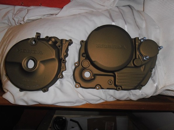

Pour les carters "bronze", c'est de la Cerakote (Peinture céramique).
Je l'ai faite faire. Ça coûte un peu, mais franchement, je ne le regrette pas. Très bel aspect (Pas "empâté") et c'est du costaud.
D'accord, je n'ai pas fait une GLC ni même une saison de CF mais j'ai un peu roulé quand même et aucun impact, aucune usure alors que mon cadre thermolaqué a commencé à montrer une petite fatigue.
Voila, c'est ma petite expérience... :/ :clin:

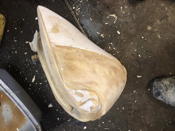

birdy459 a écrit :bien moi je fait comme sur les voitures mastic (soit polyester ,soit polyester/alu ) puis je ponce puis je mets un apprêt puis je ponce cela prends un certais temps car pourla finition 1000-1200 a l eau
puis peinture 2 composants

Bonjour, quand tu aura essayé ce réservoir peint je serai bien intéressé de savoir ce que ça donne, parce que les peintures que j'ai essayé, soit elles cloquent, soit elles ne tiennent pas à l'essence...
