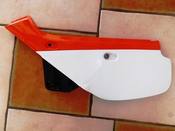

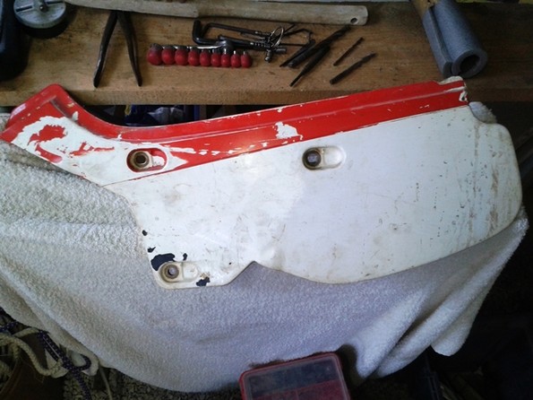

Titone a écrit :Je suis à la recherche de plastiques neufs ou en très bon état, les miens ont un peu vécu...quelqu'un aurait ça ou aurait une adresse ? J'ai contacté Luigi Frigerio mais pas de réponse :/

Il me semble que Horst RENNER en Allemagne refabrique les caches latéraux.

Merci pour cette piste O dédé :clin: :clin: :clin:
J'ai trouvé un site de plasturgie, je pense que c'est lui, j'ai contacter je vais voir si j'ai un retour, je vous tiendrai au courant

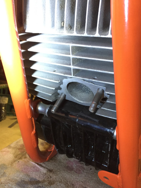

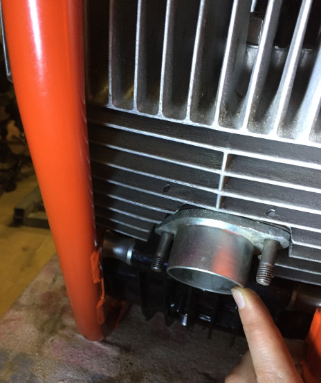

Quelques questions, pour rappel, ce n'est pas moi qui ait démonté cette moto, elle était en pièces. Il y avait 2 goujons au niveau de la pipe d'échappement, ça me parait bien long tout ça...à moins qu'il y ait un système d'entretoise ou autre, quelqu'un peut me dire ou faire une photo de sa Puch ?? :)

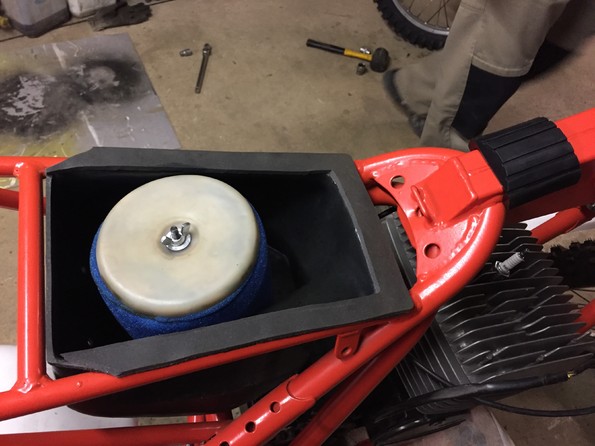

Remontage filtre et dépose d'une mousse (issue de l’automobile) qui permet de faire l'étanchéité avec la selle sur les parties avant et latérales :clin:

Oui c'est possible de les restaurer mais là où ils sont fendus ça ne changera malheureusement rien...personne a une adresse ?

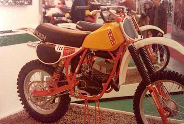

JPC a écrit :Celle-ci serait une 125 MC au salon de Milan en 79...
J'ai posé la question sur le Facebook de Frigerio, ils auront peut-être des photos..
[img_citation]http://www.srcf.fr/forum/img_forum/2016 ... 979-02.jpg[/img_citation]
JPC,
Le salon de Milan 79 permettait de présenter les modèles 80 peut-être ?

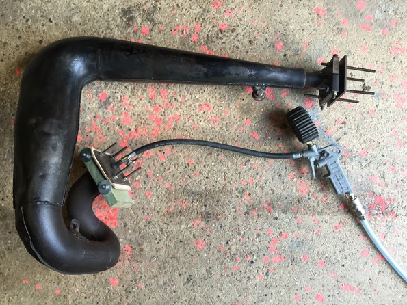

L'échappement est un peu bosselé, j'essaie de débosser tout ça...
J'ai ressorti mon outillage "maison" qui sert à dégonffler les pots + une torche à gaz afin de chauffer les zones bosselées.
Par contre, j'ai décelé une fissure sur le coude, je dois ressouder ça au TIG avant de recommencer la manip...
