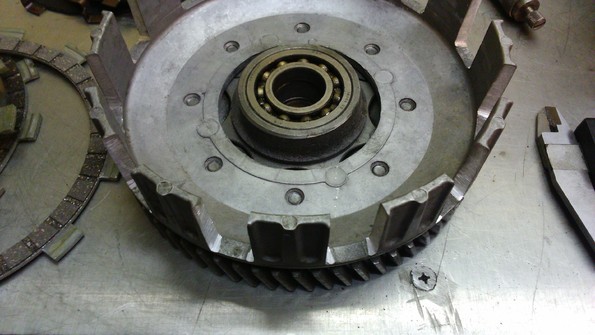

ah oui, pas bete! tu as mis quoi comme disques garnis du coup ?
Messages : 3311
c'est assez simple.il faut modifier la cloche en réusinant les créneaux pour y mettre les nouveaux disques de provenance YAMAHA :)

Je ne trouve pas de disques d embrayage, a priori meme les revendeurs en vendent à "adapter"
comment procédez vous ?

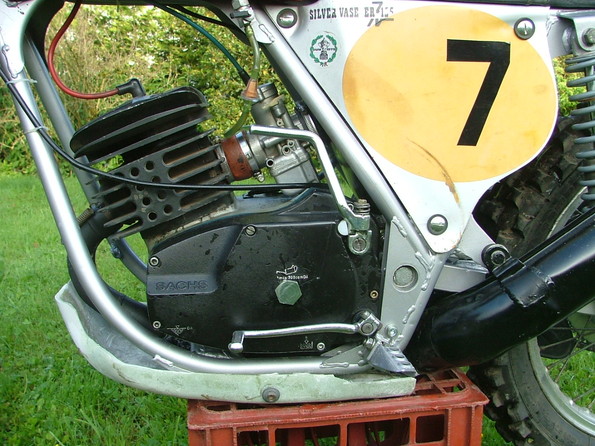

Sur ma Silver Vase , j'avais un Dell'orto de 32
PHB32AD
Ppal 120
Ralenti 50
Aiguille k10
Boisseau 50/1
Je n'ai pas conservé la valeur du puits d'aiguille ni du starter, s'cuse....
Elle m'avait fait schmir en course à cause d'un niveau de cuve trop haut mais après c'était OK

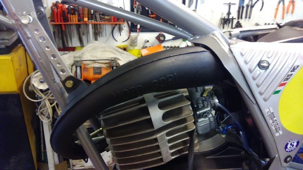

Messages : 3311
pour le 34 DELORTO j'ai ça sur mon SACHS de la GORI 7 V :) A priori d’après Giancarlo GORI ça apporte un plus dans les bas régimes ....
mais un SACHS 125 7 V sans clapets reste quand même pointu...je pourrais confirmer tout ça quand j'aurais essayé la mienne :clin:
