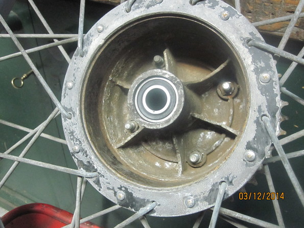

Sinon tu peux faire le tube entre les rlts plus long de 1 ou 2 mm !!!

Oui, mais les rayons sont moins costauds et le flasque de frein est moins épais côté fixation dans le bras oscillant, il faudrait que je modifie la patte d'encrage.

je comprends pas bien ce qui se passe sur la photo. Mais tu peux toujours prendre mon moyeux 19 qui est en bon état et installer tes roulements dont le diamètre intérieur est plus important.
En plus la roue est montée avec jante Akront

J'ai un petit soucis avec ma roue arrière X16. Le flasque de frein frotte sur le moyeu. Si j'intercale une entretoise sur l'axe entre les deux plus de soucis mais montage impossible car le bras oscillant n'est pas ouvert sur sa partie arrière et donc démontage obligatoire de l'axe pour le montage. Que pensez vous de l'état de mon moyeu? (nervures de renfort).

et encore différent du X19 qui, si il a le même systême de fixation de la roue à droite . on a comparé avec kaiman640, l'axe de roue est plus petit sur le X19

Cadre idem, mais bras oscillant différent.
