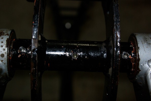

Mon axe n'est toujours pas sortie :rolleyes:, mais je ne désespère pas, le week end arrive, je vais pouvoir m'en occuper serieusement :hehe:
J'ai appelé mon beau frère, il me déconseille la clé à choc, il préfère la methode douce au marteau :D, non en fait il me conseille de taper sur le support moteur avec un jet tout en lui posant une masse de l'autre coté histoire de "détendre" le métal.
Je vais donc appliquer cette méthode + la méthode de JPC, ça finira bien par le faire !!

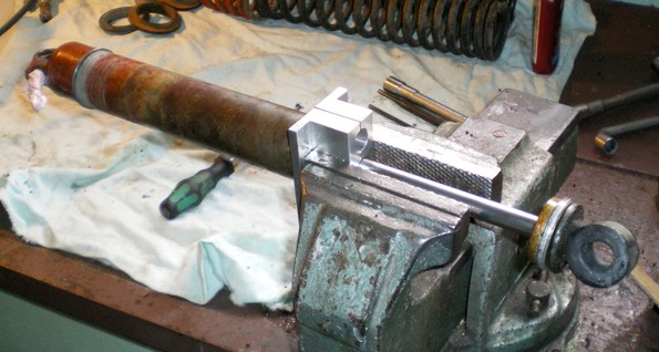

Le corps de l'amorto dans l'étau, c'était pour la photo :D me manque une troisième main !! :lol:

Oui, les pieds d'amorto sont généralement montés avec du frein filet, un coup de chalumeau s'impose et il faut des mors spécialisés (ou s'en fabriquer) pour le démontage :
En s'assurant d'un écrou correctement en place et résistant, tu as aussi la solution de la clé à choc, si tu as un pote qui en a une, ou un garagiste / centre auto sympa...
Sylvain , attention à ne pas déformer le corps de l'amorto dans l'étau !!! :hein: :(
opte plutôt pour un serrage sur le pied

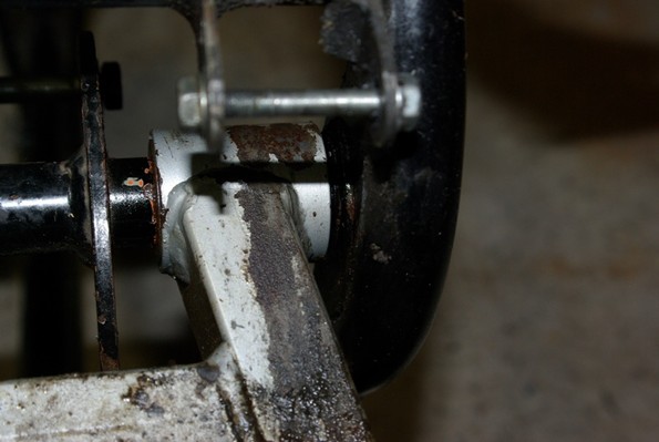

Toujours pas réussi à sortir cet axe de BO :rolleyes:
J'ai opté pour la solution n°1 de gitane-mais, à savoir les 3 petits trous.

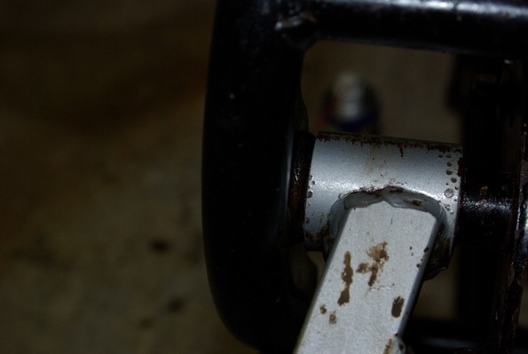

Je mets aussi quelques photos en gros plan pour JPC.
Je confirme bien que c'est au niveau de mon support moteur que tout bloc.

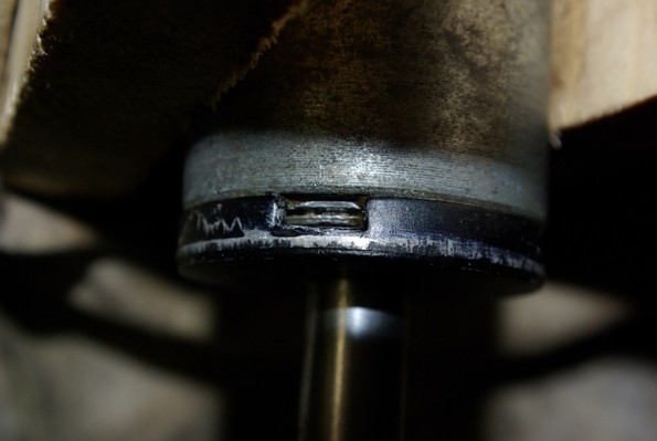

Autrement, pour l'amortisseur, le petit capot noir était vissé, après décollage du filet, ça c'est dévissé sans problème.
Maintenant c'est le bout de l'ammorto qui ne veut pas venir, ils y mettent un coup de frein filet la dessus ?? Un moyen de bloquer la tige sans risque ??
Pour JPC, mon corte cosso a un entraxe de 340 mm, la tige est en 14.
Y a plus qu'à attendre que le dégrippant fasse son effet pour réessayer de démonter le B.O
sylvain54 a écrit :La dernière solution est très bourin même. :hein:
Vivi, méga bourrin quand çà me gonfle ces fichus b.o :P :lol: :lol: :lol:
sylvain54 a écrit :Et toi gitane mais, tu penses que c'est fileté ou pas ?
le plus souvent c'est vissé, même si le gousset me semble bien fin, mais en regardant de près tu peux parfois le voir suivant la position du métal par rapport au filetage de l'axe.

Pas forcément, chez Marzocchi c'est vissé.

Pour l'amorto, quand je regarde les autres marques, c'est juste emboité en force.
Est ce que ça craint de le chauffer un peu pour le sortir ?
