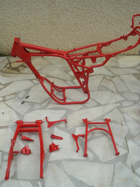

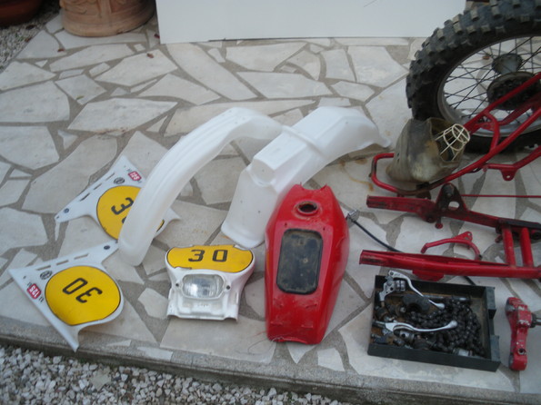

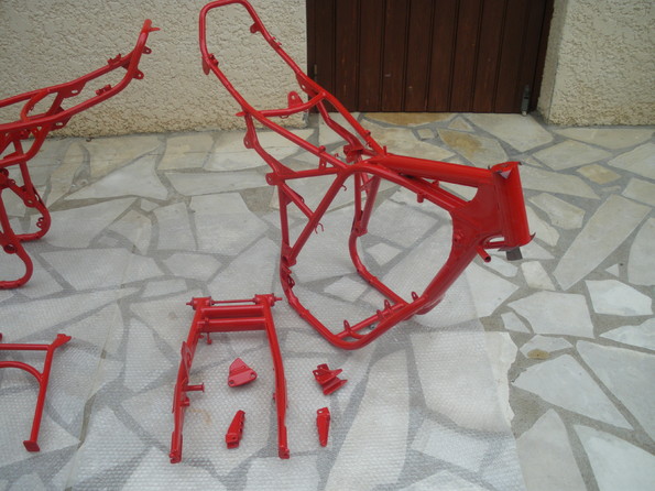

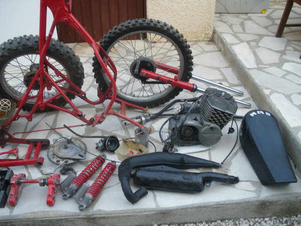

Merci JPC,
Peut être un spécialiste mais plus tard, car pour l'instant je pratique au maximun pour apprendre et SWM c'est jamais pareil.
J'ai donc 2 motos censées êtres identiques, 3 cadres différents, 2 fourches différentes (montage du frein), les cylindres aussi sont différents ect............... je vais rigoler pour tout remonter correctement, mais quand on aime.......
Bref, les cadres et différentes pièces sont partis au thermolaquage (enfin !)
Je vais me débrouller (comme on dit) une microbilleuse parceque ce sera plus simple pour avancer.
Je vais donc m'occuper des petites pièces et des moteurs.
au fait (parenthèse)ton casm, c'est bon ? comment est ce ? moi j'aurais peut être une place à la fin du moi.
Bon ben a plus.
Si on s'arrêtait à ce qui est résonnable, penses tu qu'il y aurait autant des belles italiennes béneficiant d'une cure de jouvance. :clin:
Merci JPC,
Bon ben a plus.
