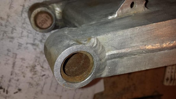

Pour retirer la douille de ton BO, tu sais le faire aussi à l'étau avec une douille de racagnac.
Un exemple (Photo de JPC) :

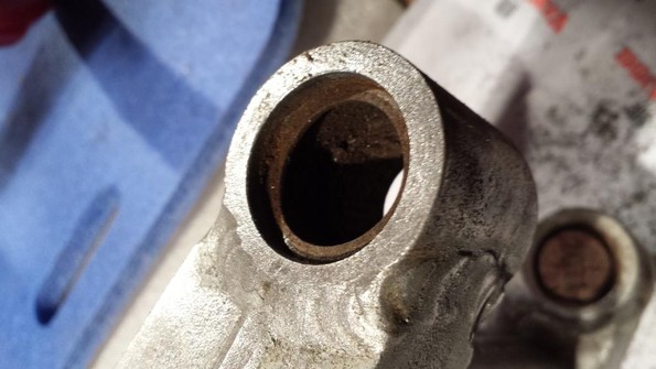

Le Ves a écrit :Suite du travail sur le BO Alu ce samedi :D, décapage .....
Et "bardaf" :( .... cages à aiguilles en miettes ... à remplacer.
Quelques photos:
[img_citation]http://www.srcf.fr/forum/img_forum/2016 ... -Alu-3.jpg[/img_citation]
[img_citation]http://www.srcf.fr/forum/img_forum/2016 ... -Alu-2.jpg[/img_citation]

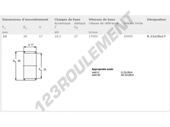

Dimensions:
Diam ext: 28mm
Diam int: 22mm
Largeur: peut-être 34/2 = 17mm (il y a deux roulements côte à côte)
Pouvez-vous me confirmer les bonnes dimensions?

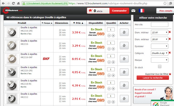

J'ai déjà trouver ça:
https://www.123roulement.com/roulement- ... 17-SKF.php
[img_citation]http://www.srcf.fr/forum/img_forum/2016 ... SKF-FR.jpg[/img_citation]
Il va aussi falloir les sortir maintenant, à la presse sans doute.
Chassez ce restant douille que je ne saurais voir...ça presse ...ou une douille d'un jeu de clé du même nom qui rentre juste dans le BO et marteau..ça le fait aussi
Modifié en dernier par enduro52 le 05 mars 2016 11:53, modifié 1 fois.

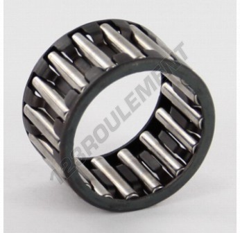

NEIN !!!! NEIN!!!!
ACHTUNG!!
Il te faut des douilles à aiguille et non des cages (gardes les cages pour bielle ou cloche embrayage...c'est tout)
Dès que tu montes dans de l'alu ou autre alliage tendre il te faut une douille avec exter en acier sinon ton logement alu va pas faire long feu...
Regardes plutôt celà
Modifié en dernier par enduro52 le 05 mars 2016 11:50, modifié 1 fois.
Quelques photos:
Dimensions:
Diam ext: 28mm
Diam int: 22mm

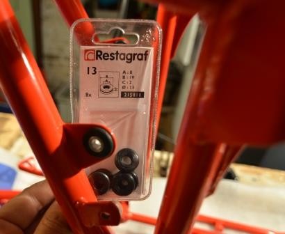

Bonsoir,

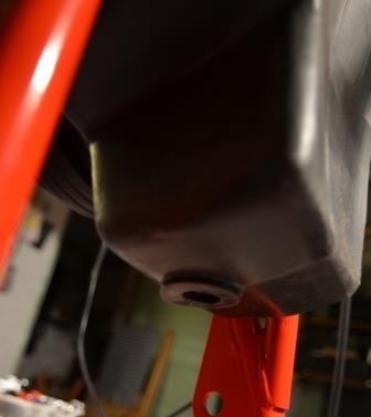

Et oui l'hiver est propice aux restaurations. Alors je continue en espérant que ce soit ma moto 2016 :) :) :)
Pour la fixation du filtre à air, j'ai trouvé chez AUTO 5 (le NORAUTO belge) ces passes-câbles ci - 4,29€.
Il manque 2 petits mm d'épaisseur, que je "comblerai" côté boîtier filtre avec un joint percé à l'emporte pièce au diamètre de l'entretoise alu (10mm).

Merci Thierry

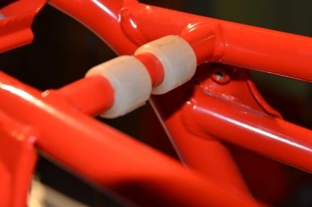

L'élastique vient de chez Enduro Vintage.
Ce n'est pas un élastique de plaque phare, c'est pour réservoir qui convient parfaitement pour la béquille.
http://www.endurovintage.fr/caoutchouc/ ... r-l42.html
C'est le même qui était monté d'origine. J'en ai acheté pour ma 82 aussi.
Au fait, la longueur de mon câble de frein avant pour ma 250 de 79 est 137 cm de plomb à plomb et 110cm pour la longueur de la gaine rouge. As-tu cette longueur de câble ?

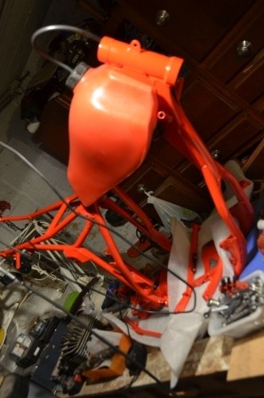

Messages : 27438
Le Ves a écrit :Salut Thierry,
Elle est sur la table d'OPERATIONS :| :( :) :) :)
[img_citation]http://www.srcf.fr/forum/img_forum/2016 ... ressed.jpg[/img_citation] [img_citation]http://www.srcf.fr/forum/img_forum/2016 ... ressed.jpg[/img_citation]
Le cadre est repeint et je peaufine et recherche les petits accessoires pour le remontage.
Envoi au zinguage des boulons, axes.... en fin de semaine

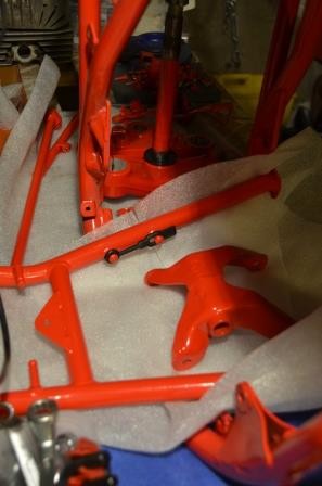

Salut Thierry,
Image Image
Modifié en dernier par Le Ves le 24 févr. 2016 23:07, modifié 1 fois.
Yves

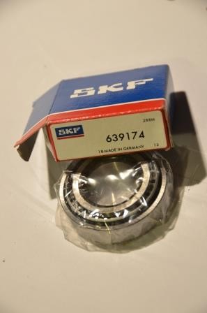

Merci pour vos précieux conseils.
Roulement commandé chez COVALUX- Streuve à Wavre, ils ont un super service.
Modifié en dernier par Le Ves le 24 févr. 2016 22:40, modifié 1 fois.
