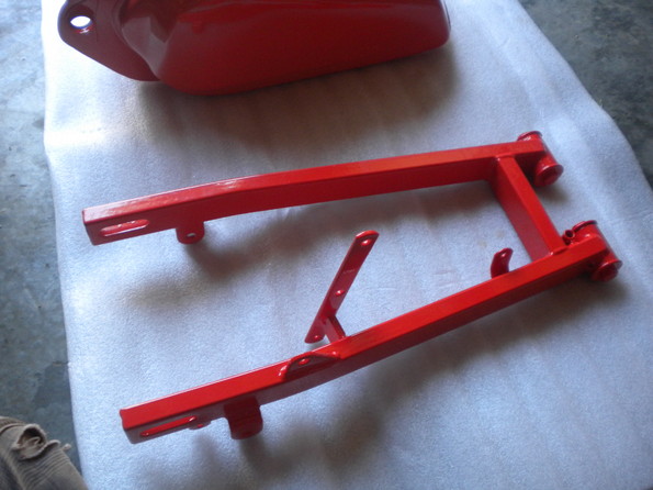

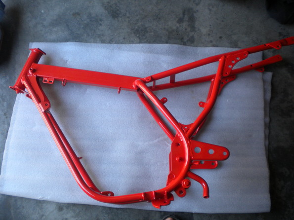

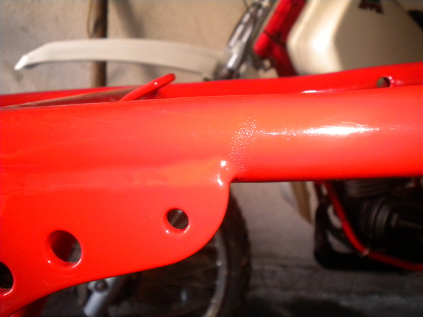

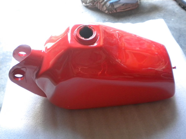

Enfin mon pote a recuperé le cadre :) il est passé ce matin mais malheureusement il a oublié des pieces chez lui :/ ah les lendemain de fiesta :lol:
le rouge est un peu clair :/ comment dirais-je ? euh orangé :/ :lol:
Mon pote m'a dit qu'il a quand meme eu un peu chaud lors de l'incendie ,les gars ont du rattrapé certains endroits mais rien de bien méchant :)

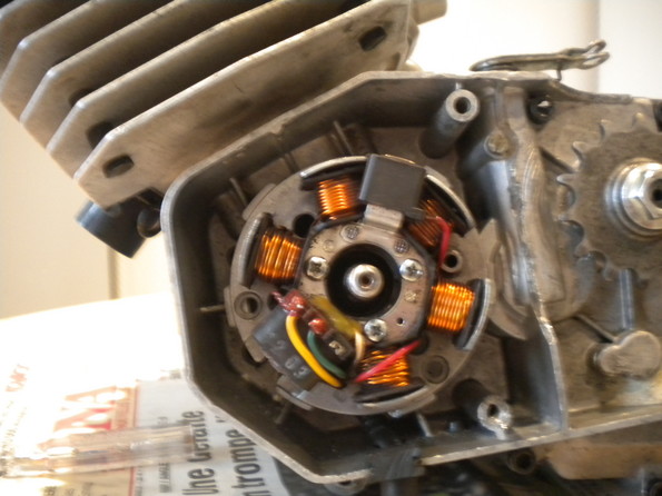

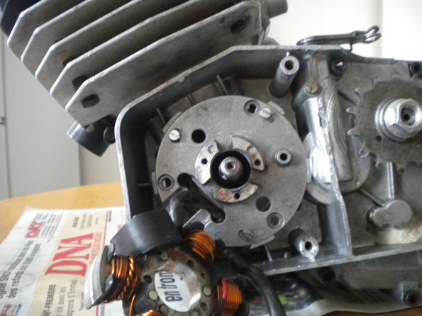

Meme avec le cone du morini sur l'am6 je crains que le stator m'empeche d'emboiter le rotor à fond voici en photo le bleme,les hauteurs de stator
les volants
Si vous avez une idée sur ce qui est susceptible de monter comme allumage éléctronique???
sinon me reste l'option de monter celui à rupteurs du 5v :/ :( si il y monte :P :lol:

Bon bin pour l'allumage d'am6 c'est foutu :/
Il s'avère que le cone du rotor d'am6 a un diametre plus gros que celui d'origine,12mn pour l'am6 et 10 pour l'origine (mesure du coté le plus etroit)
Donc le rotor touche le plateau avant d'etre emboité complètement :(
Si quelqu'un a une idée pour un allumage moderne avec un cone plus petit que celui d'am6 ou un d'origine à vendre :rolleyes:
