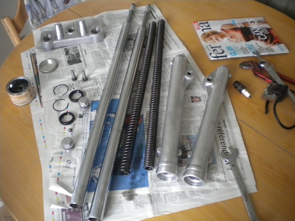

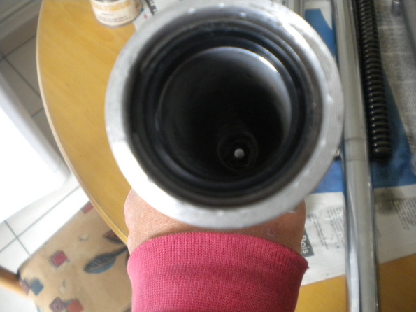

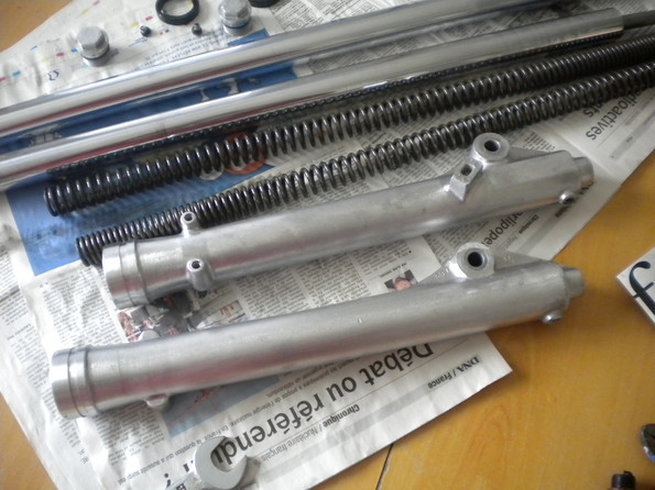

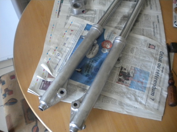

Cette semaine decapage des tubes de fourche :) décapant et huile de coude :P
Au bout de plusieures scéances j'ai enfin retrouver l'alu caché sous les 3 ou 4 couches de peinture :mad:
Des spis tout neufs :P
et voilà tout neuf :) j'ai mis 200ml :/ ceux sont des tubes de 32 mn bon ou pas ???

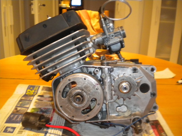

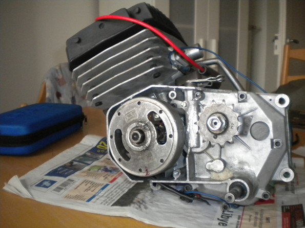

YES ya du jus :P
J'ai d'abord essayer un allumage à rupteurs de Mina ,Dansi ou Ducati je sais plus :rolleyes: enfin bref meme bleme qu'avec l'am6 le volant touche le stator avant d'etre emboiter completement
Donc j'ai monté celui du 5v et la bingo ça passe et en prime il y a une belle étincelle :P
Pour l'instant je vais essayer avec celui ci ,mais on m'a mit sur une piste pour un electronique :hehe: on verra plus tard ,trop de sous à sortir pour les matèriaux de la maison ,là aussi la restau devient trés vite,trés chére :/
Par contre le filletage de la culasse est archi rincé :mad: la bougie accroche au dernier tiers du culot ,va aussi falloir faire quelque chose :/
