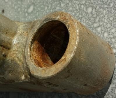

J'en suis à la peinture du BO après ponçage et sablage.
Pour la peinture, j'ai opté pour la peinture pour jante ALU à la bombe - marque MOTIP chez Auto5/Norauto.
Prochaines étapes, remonter les roulements achetés chez 123 Roulements et remonter le BO sur la cadre.
Thierry ....et les autres,
Je vous mets une photo qui montre bien l'épaulement côté intérieur de l'emplacement des roulements du BO:

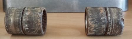

Le Ves a écrit :EUREKA,
Ca y est en passant par la case chauffe au chalumeau.... et à la déboulonneuse en douceur :) :) :) avec les 2 douilles pour terminer au marteau pour les chasser complètement.
Deux constatations que je partage avec vous:
- Côtés intérieures du passage de l'axe de BO, il y a une gorge qui oblige de chasser les roulements vers l'extérieur
[img_citation]http://www.srcf.fr/forum/img_forum/2016 ... rieure.jpg[/img_citation]
- Dans chaque logement de roulements, deux roulements de largeurs différentes:
les extérieures font 16mm de largeur, les interieures 18mm !!!
Diamètre 28mm
[img_citation]http://www.srcf.fr/forum/img_forum/2016 ... aits-1.jpg[/img_citation]
Il me reste à :
- commander les roulements et les remettre,
- refaire un taraudage ou plus exactement essayer l'hélicoil pour une des fixations du guide chaîne. A suivre
[img_citation]http://www.srcf.fr/forum/img_forum/2016 ... cahine.jpg[/img_citation]
- terminer de décaper le BO et le repeindre. J'ai pensé à la peinture pour jante alu voiture.
[img_citation]http://www.srcf.fr/forum/img_forum/2016 ... es-alu.jpg[/img_citation]
J'arrive un peu tard ... Perso, je monte des douilles à aiguilles jointives. Elles n'existent pas dans toutes les tailles, la 22x28x16 est dispo. Elles encaissent une charge beaucoup plus importante que les modèles standard.
Voir DL2216-nadella.

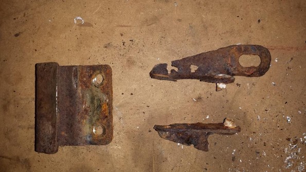

Je ne pense pas que ça posera problème, Yves. :/
En serrant ta platine à la bonne place dans un étau et chauffer à rouge, ça pliera à 90° sans soucis . ;/
Le Ves
Messages : 757
Message par Le Ves »
Oui Jean-Michel, je pense les faire moi-même.
Le plus dur sera le pli à 90°.

Message par jmsflor »
Tu devrais savoir en refaire toi-même, Yves. ;/
A première vue, la forme n'est pas très compliquée à reproduire même sans matériel de pro . :/

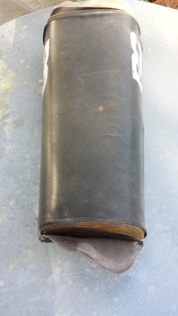

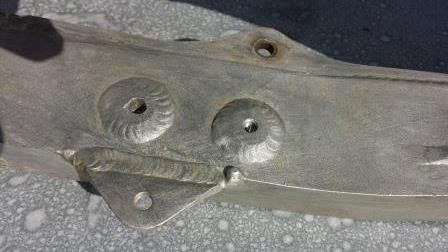

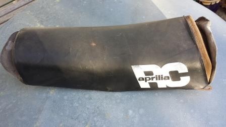

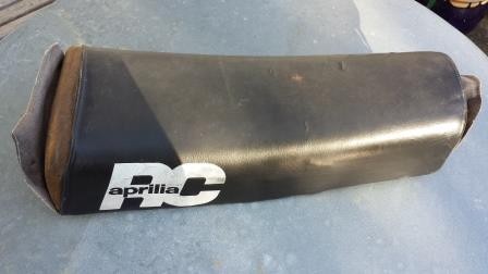

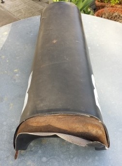

Bonsoir.
Je l'avais annoncé dans le post précédent, la selle est sur le billard:
- La selle sous toutes ses coutures, enfin elles ont toutes sauté :(
Image Image Image Image Image
- Démontée:
- Et les fixations avec ce qui reste des fixations AR !!! que je vais refaire bien sûr:
