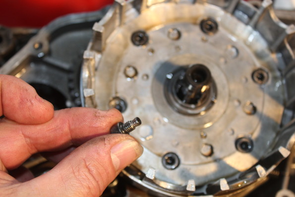

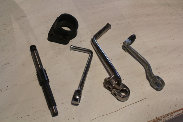

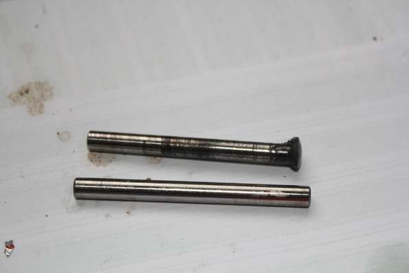

Ha oups.... Tige de commande d'embrayage. Sont sensés etre identiques :lol: :lol:

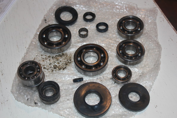

Un peu de roulements et de joints à commander...

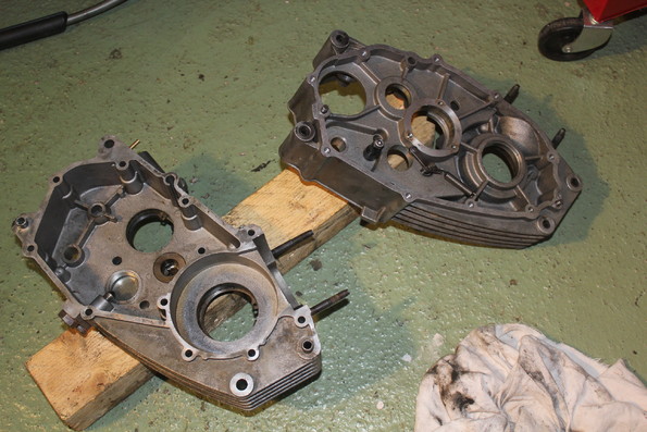

A poil les carters !!!! :lol: :lol: :lol:

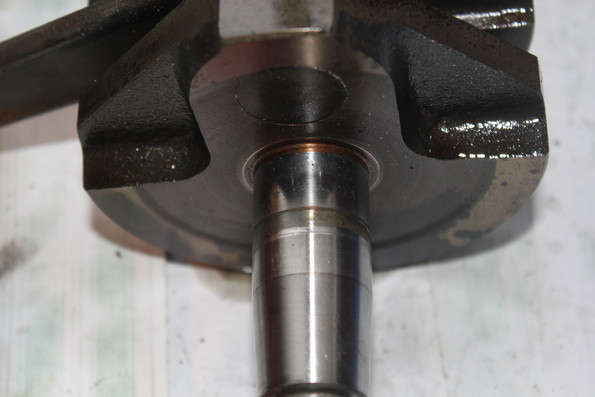

Soies de vilo ok :cool:

Démontage du bouilleur, rlts, spys, comme dab :cool:

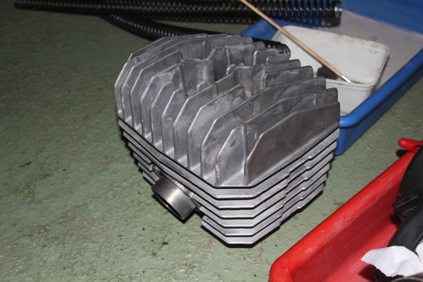

Ce jour, huile de coude sur le haut moteur, décapage fourche du gris pourri, démontage bas moteur à venir.

Je devrais avoir cette pièce estampillée APRILIA en double dans une de mes caisses, mais où?
je vais regarder ce weekend.
Bonsoir Doudou,
Je l'ai retrouvée :) et je me suis souvenu - et puis vérifié - que j'avais cassé la butée de ma 250 de 1981 et remplacé à l'époque par une pièce en teflon.
Désolé, je vais la garder pour la remplacer :(
