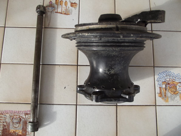

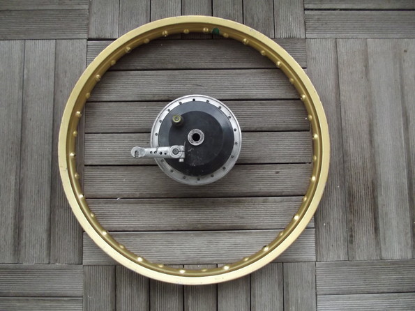

Maintenant que j'ai les bonnes jantes (le facteur est passé :clin:) et les moyeux, je dois commander les rayons.
Mais je fais comment pour connaître les longueurs et angles de têtes ?
Si je dis au Monsieur que ce sont des jantes Akront et des moyeux Grimeca coniques en 125 mm, ça suffit ?
Je n'ai commandé qu'une fois, mais j'avais les modèles de rayons.

Roue avant :
Roue arrière
