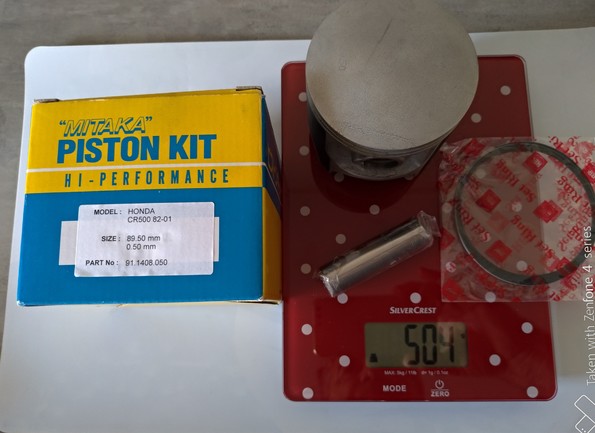

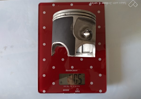

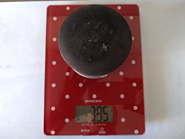

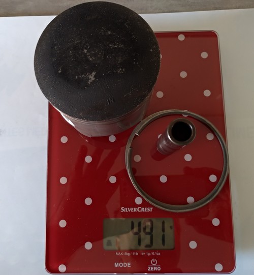

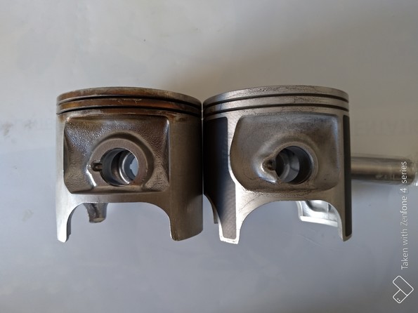

Le cylindre sort du realaisage et comme promis j'en profite pour inspecter le nouveau piston.

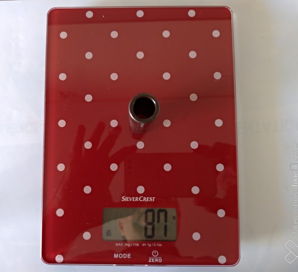

Comme l'indiquait JPH74, le nouveau piston est plus lourd que l'original :
L'ensemble Mitaka pèse 13g de plus malgré son axe allégé. Ça fait quand même un demi kilo ...

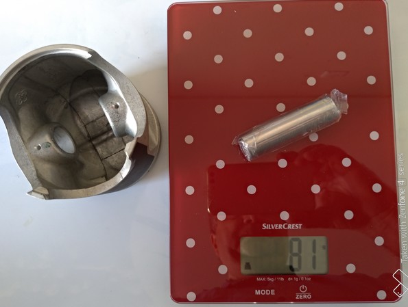

Son axe est plus léger de 6g ...
Mon petit doigt me dit que la peinture noire n'a pas de vertus esthétiques, mais c'est plutôt une aide technique intelligente.

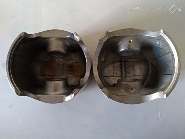

Le piston Honda est plus léger car l'épaisseur des parois du Mitaka sont légèrement plus épaisses.
J'ai fait faire 2 trous de graissage dans le piston Mitaka par sécurité ... Le Mikata est 20g plus lourd et l'utilisation de l'axe Honda devrait alourdir l'ensemble d'un bonus total de 2,5% , c'est dérisoire et ne devrait pas nuire à la fiabilité générale.
la hauteur des 2 pistons est identique, l'entrée des transferts est à peine plus ouverte sur le piston Honda. Les segments ont l'air identiques. Seul le contour de l'ouverture de l'axe est mieux renforcé sur l'original.
Côté admission visuellement c'est kif, kif.
Je suis satisfait de la qualité de l'ensemble Mitaka, d'autant plus que le prix du kit était très attractif par rapport aux prix des pistons concurrents.
Il est à noter que le prix du piston nu Honda est vendu à un prix dissuasif.
L'avenir m'en dira plus sur la longévité du nouveau piston, mais ça à l'air sérieux et costaud.
