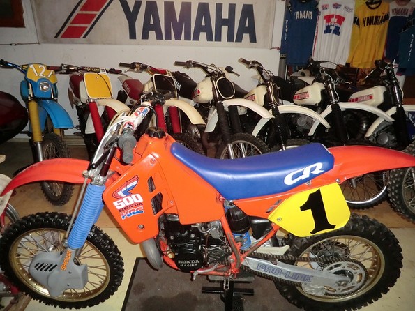

Belle collection!!JPH74 a écrit :avec ses roues, suspensions, moteur, pot.. et sa peinture de cadre d' origine ... le reste c' est pour faire joli ;/miru a écrit :’tain les mecs z’en avez du beau matos !! :hein:
[img_citation]http://www.srcf.fr/forum/img_forum/2021 ... G9944C.jpg[/img_citation]
