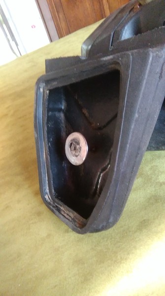

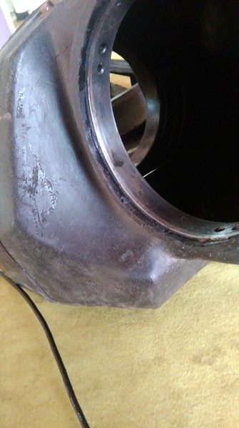

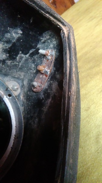

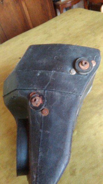

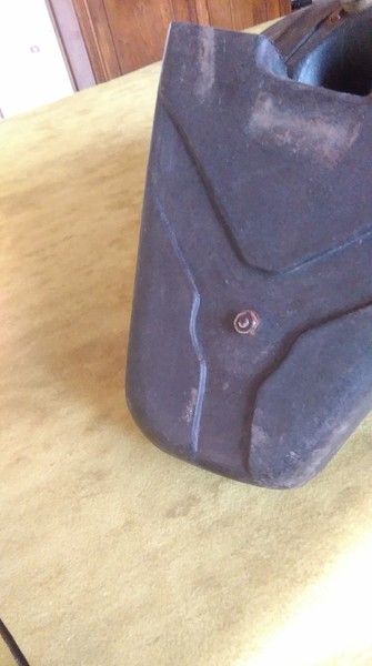

Autres modifs, sur le boitier:
Un anneau en métal, pour éviter de déformer la sortie du boitier.
Une platine de maintien du filtre à air, à la place des trois ressorts, bien merdiques à démonter remonter.

enduro_1980 a écrit :Sur mes 125 et 250, je ne sais pas sur la 440 si ça marche, voilà ce que j’ai fait.
Pour le boîtier de filtre, j’ai fait 2 petites tôles avec 2 écrous soudés sur chaque que j’ai ensuite attaché a l’intérieur du boîtier avec 2 rivets. J’ai ainsi juste à dévisser 4 vis à l’extérieur du boîtier pour le bouger.
C’est juste un peu moins le bordel mais c’est toujours pénible de sortir le carbu.
Aussi j’utilise des mikuni vm34, je coupe un morceau du levier de starter, après avoir dévisser le couvercle, ca me permet de les tourner et de démonter la cuve pour changer les gicleurs sans tout avoir à démonter. En actionnant le levier de starter coupé, Il y a la place pour le tourner.

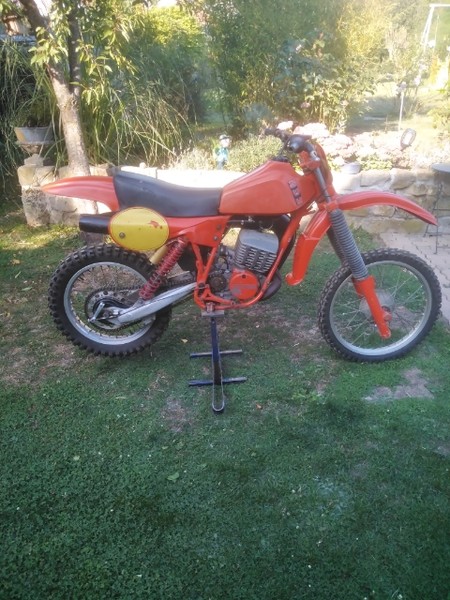

yaktrial
Messages : 838
Localisation : oise
Message par yaktrial »
incroiyabeule mise en route 1 ans et demi après :hein:
bon c'est décider ce coup ci je peaufine ça fait trop du bien Image
https://www.youtube.com/watch?v=8fVPItZxTgc
[yt code=code_de_la_vidéo_ici8fVPItZxTgc]
Modifié en dernier par yaktrial le 26 juin 2021 21:14, modifié 1 fois.
