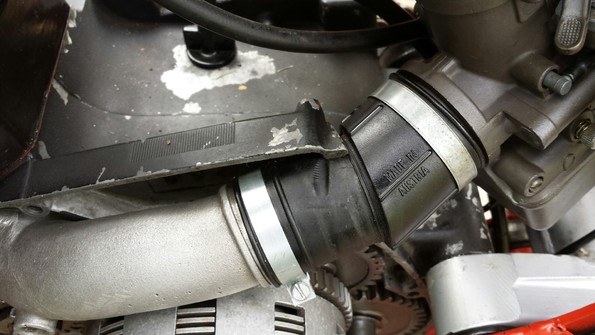

Super merci.
Je n'avais pas fait attention à la petite cavité sur le manchon. Maintenant que tu l'as dit, c'est évident :rolleyes:
Yves
kaiman 40
Messages : 1799
Message par kaiman 40 »
Assures toi que la passage de la vis sur le manchon est bien en face du trou du carter et c'est bon!

Avant de refermer le carter d'embrayage, je voudrais m'assurer que le manchon de l'admission est bien placé.
Y a t'il une orientation spécifique de ce manchon, à savoir une marque à placer en vis à vis d'un repère sur le carter ou par rapport à la jonction carter central/latéral.
Yves
