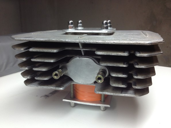

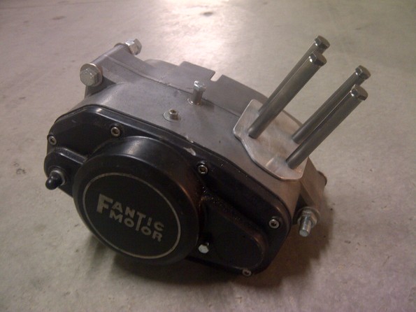

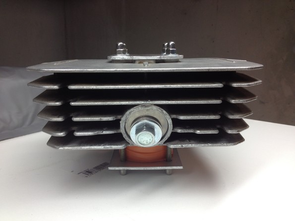

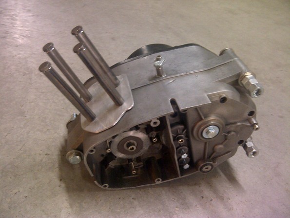

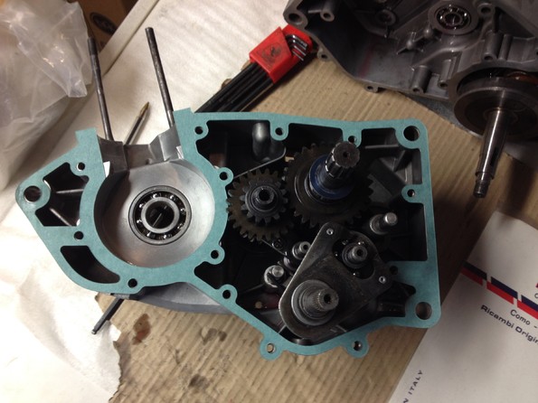

debut du remontage moteur

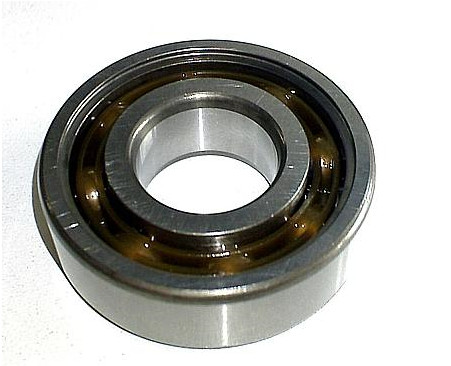

oui , comme roulements les 6.... tn9/c3 cages polyamides sont un excelent choix
ils tiennent 17000 tr/min

pour l embiellage peut on mettre du skf 6204-TN9-C4 a la place du 6240-TN9-C3
merci vos reponses

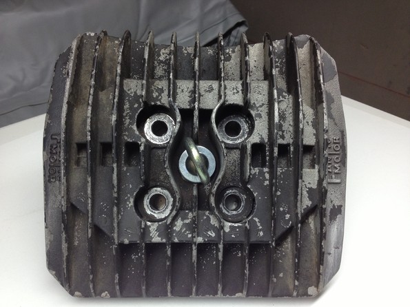

pour les GB traitement methode you tube (l avantage est l'elimination des rayures dues aux chutes)

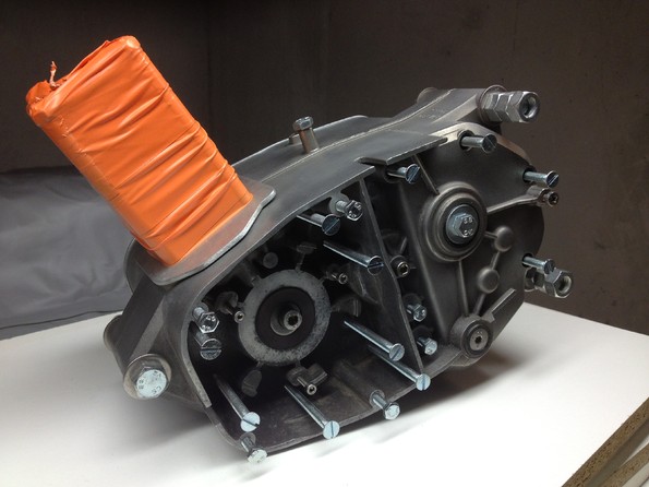

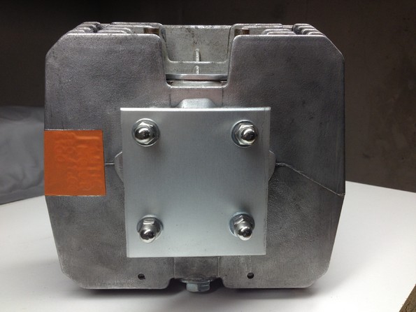

en attendant une photo des pieces moteur avant microbillage
(protection des plans de joint, surface usinee et filletage)
toutes remarques seront les bienvenues

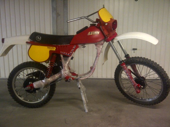

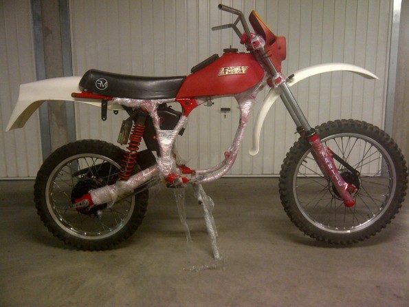

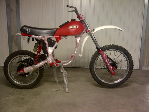

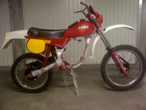

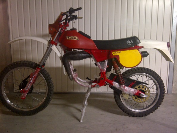

des news du fantic
la partie cycle est presque achevee
reste encore quelques bricoles a peaufiner

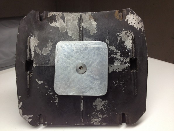

Avez vous une solution pour recolorer le plastique de la plaque phare ?
j ai vue sur un site de modelisme l'utilisation de colorant pour textile polyester
quelqu'un a t-il utilise cette methode ?

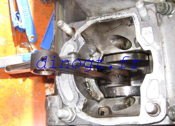

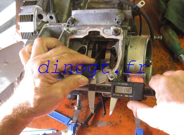

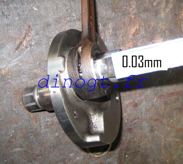

les valeurs sont pour le jeu lateral entre la bielle et la masselote
je vais aussi m attarder sur le debattement car la bielle a tendance a frotter sur un cote de masselotte
birdy459
Messages : 2849
Localisation : tilff belgique
Message par birdy459 »
bonsoir, je veux bien t aider sur ton villo ,mais il me faut quelques infos
-il me faut savoir de quel jeu tu parles
-pied de bielle
-tete de bielle-
-ou le jeu axial entre la bielles et les masses rondelles comprises
-ou le jeu entre le villo et les roulements des carters moteur
ua plaisir de te repondre christian
pour te donner une idee
jeu lateral entre les masses et la bielle 0.3 mm a 0.5 faut changer
debattement de la bielle de 0.9 a 1 mm normal a 2mm bielle et roulement de bielle a changer
glisser un canif a lames et voir ce qui passe entre le roulement de bielle et la bielle mais pour le faire il faut depresser
j espere que ca a pu t aider
ps
j ai pecher sur le site qui est inscrit sur les photos ,va y faire un tour , mais les valeurs que je t ai donner son bien de chez fantic -minarelli

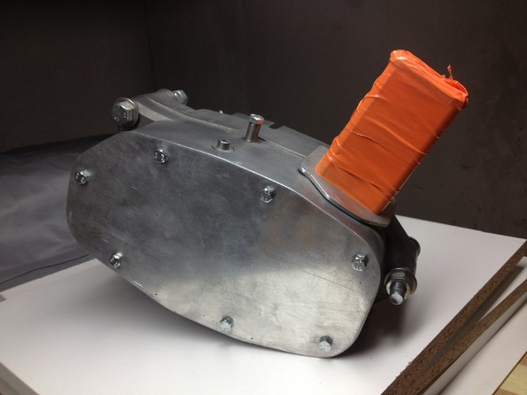

merci
ca sera de la 15
je suis toujours a la recherche d info sur les tolerances de jeu de l embiellage
y aurait il des specialiste pour eclairer ma lanternne ?
les carters sont en preparation pour le microbillage
