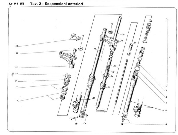

Salut JPC,
Merci pour CASM, tu avais raison: des drapeaux, des drapeaux et des drapeaux et un peu de règlement.
la fourche n°1 est bien celle la, en fait en démontant la seconde, qui apparament n'est pas d'origine même si une marzo de 35 (ancrage frein avec une pate déportée) j'ai compris que un précédant intervenant avait rajouté une cale entre ressort et appui. la dite cale s'était emboitée sur la rondelle en bout de "flute" ou alors cela corespond à la pièce n°8 que je n'ai pas trouvée. :hein:
la fourche n°2 que j'ai démontée après le mail, ne possède pas de cale ? mais elle n'avait pas de course morte une fois vidangée ?
Cette pièce n°8 est une cale en bout du ressort ?

Schéma de la fourche :
C'est cette fourche là que tu as démonté ?
Bravo pour le CASM :clin:
