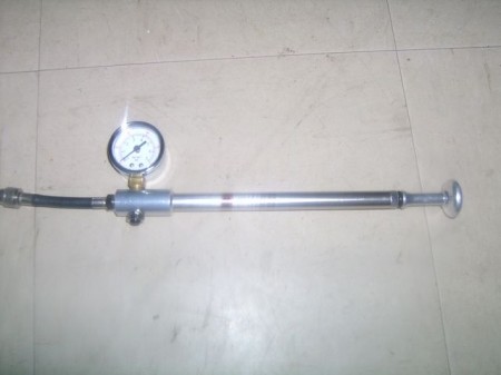

Les pompes VTT c'est vrai vont très bien pour les Hydro.,par contre j'ai moyen d'avoir de l'azote et j'aimerais bien savoir qui vends les systèmes de gonflage ou le nom des fabriquants . Tu a ça ?scorpionsaxo50 a écrit :Pour le gonflage de mes amortos, j'utilise une pompe destinée au gonflage des fourches de VTT (30 euros chez les manchands de cycle). Ces petites pompes possèdent un système évitant la perte de pression lors de la fin du gonflage et permettent d'aller au-dela de 10bars.
http://www.srcf.fr/forum/userimages/74681-1.jpg
J'ai trouvé également sur une bourse une pompe de marque SACHS avec le mano démontable avec système de retrait de la valve.
Des pompes à azote se trouvent chez certains motocistes ou réparateurs.
La pression des SACHS HYDRO est variable en fonction de l'utilisation et du pilote.
