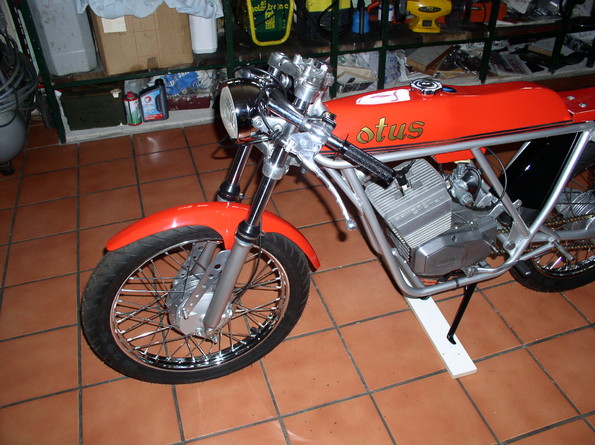

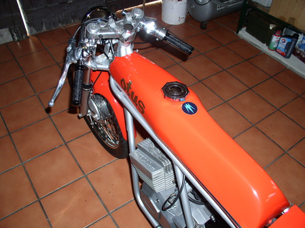

:lol:oui j'ai eu la fourche et la roue avant rare la première otus complet déjà voir la photo et deuxième pas encore je cherche la fourche et le moyau difficile trouvé attend je cherche partout merci l'avance :rolleyes:
Vraiment un super boulot Chichi, il y a bien longtemps que je n'avais pas vu une aussi belle Otus.
Pour ce Replica, es-ce bien une fourche et une roue avant de Testi Champion Luxe que tu as utilisée ?

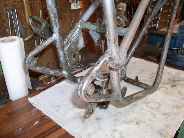

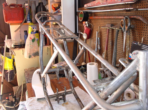

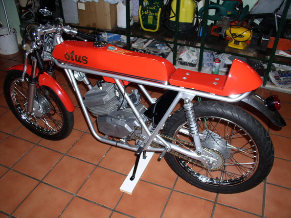

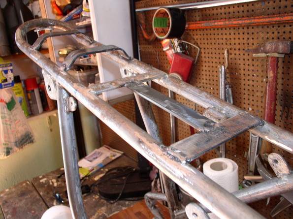

:lol: :lol: der matin et après midi je soude deuxième otus réplica prototype la selle et réservoir etc..... coupe et règle le cadre , porte pied etc....
pas fini doucement demain je soude la béquille :hehe: :hehe:

:lol: :lol: fini ma travail otus réplika prototype 1974 :hehe:
je roule très puissant pas mal conduit pfff trop allongé le dos lol , a fond ligne droit a superbe mais ne bouge pas ...
très jolie bruit spécial lafrangoni la queue plus gros 1dimaètre 16 mm énorme mieux que super corsa nul......
bon courage

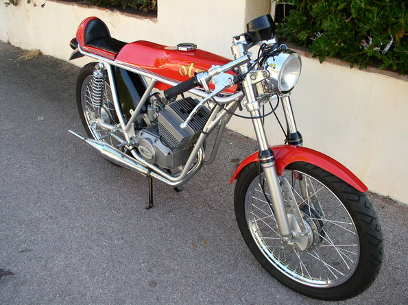

elle est très belle, la mienne n'est pas d'origine, je n'avais pas toutes les pièces d'origine et je l'ai monté pour qu'elle soit efficace sur la piste surtout au niveau tenue de route et freinage

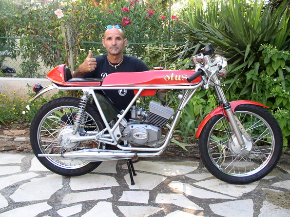

bonjour a tous,
j'ai vu hier soir que vous parliez d'otus de route et quelle a été ma surprise de voir en page 1 la moto de mon pote et la mienne
http://www.srcf.fr/forum/userimages/otus-jmr.jpg
celle ci est a un ami a moi la photo a été prise au trofeo rosso,
elle n'est pas vraiment d'origine, le cadre a été raccourci en hauteur et rallongé pour avoir une meilleure aérodynamique
http://www.srcf.fr/forum/userimages/6-1.jpg
la mienne quand je l'ai achetée, la fourche était de motobecanne 125 lt et en plus elle était morte, je l'ai remplacé par une fourche de 125 aermachi trail retaillée en hauteur
j'ai conservé le moyeu avant grimeca de 125 lt
j'ai aussi mis des amortisseurs de 250 benelli 2c
maintenant c'est un vrai rail et elle freine super bien;
sur les deux motos le volant magnétique a été enlevé et il ne reste que la came d'ou la présence de batterie
la voici maintenant après transformation
