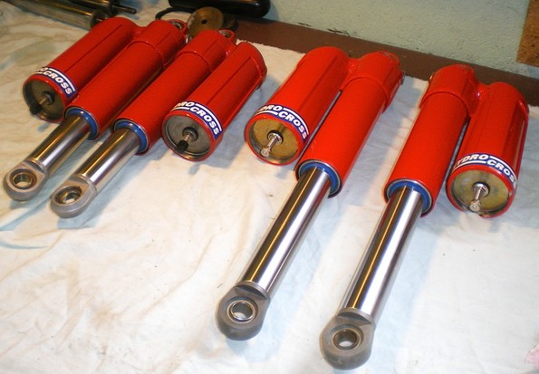

JPC a écrit :Allez hop, ça c'est fait, une paire de 325 mm d'entraxe et une autre de 410 :
[img_citation]http://www.srcf.fr/forum/img_forum/2012/04/IMGP8725.JPG[/img_citation]
Salut JP,
Je fais remonter ce post au sujet des Hydrocross.
Question: Entre une paire en 390mm d'entraxe et une en 410, la seule différence est-elle la longueur des tubes?
Merci.
Yves.

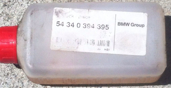

Messages : 3311

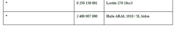

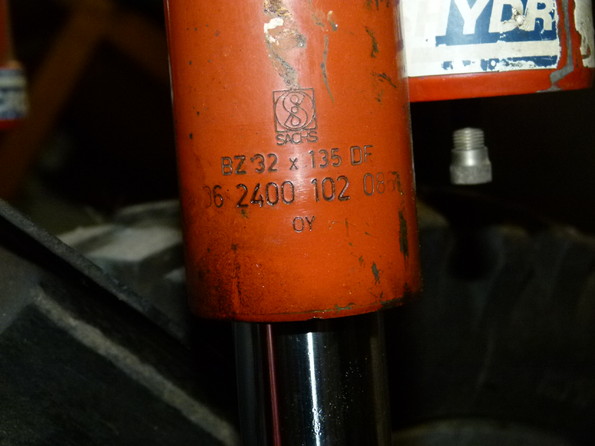

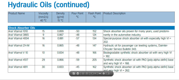

birdy459 a écrit :Gerard ,
son nom a changer mais elle est toujours fabriquée c'est devenu ; aral vitamol en vente chez bmw -mini huile de direction assistée
[img_citation]http://www.srcf.fr/forum/img_forum/2014 ... ol03-1.PNG[/img_citation]
[img_citation]http://www.srcf.fr/forum/img_forum/2014 ... ol02-1.PNG[/img_citation]
[img_citation]http://www.srcf.fr/forum/img_forum/2014 ... ol01-1.PNG[/img_citation]
le n° de serie sachs ou l'on voit le type d'huile
[img_citation]http://www.srcf.fr/forum/img_forum/2014 ... e-1010.PNG[/img_citation]
ARAL 1010 :clin: +1 :clin:

Gerard ,
Modifié en dernier par birdy459 le 10 déc. 2014 20:29, modifié 1 fois.
