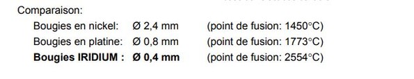

Juste une question: quel est l'intérêt de comparer les points de fusion des bougies ? Ils sont bien plus élevés que celui de l'alu (660°C) c'est lui qui va morfler en cas de surchauffe impromptue...
La conductivité électrique des 3 matériaux me semblerait un critère plus pertinent.

je pense en avoir parler dans le post que j ai fais sur les allumages ,
pas de bougies avec un R (c'est une résistance interne pas compatible avec les anciens allumage )
cela ne sert a rien iridium la série IX pas compatible (elles ont toutes un résistance interne )
car fabriquées récemment pas quand on était jeune !
une NGk B8 -b9 ev (deja très bien ) ou EGV platine le top
comparaison entre les bougies et le type d’électrode tu y veras les point de fusion

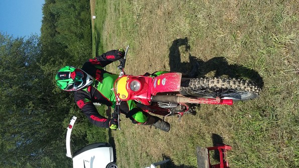

le samedi matin on a tourné dans la contrée de Beauval beau parcourt avec du technique aussi revers bois etc ... avec des gars qui tourne bien d'ailleurs je me suis planté bêtement en tournant et j'ai un peu abimé mon pot et aussi ma protection réservoir heureusement que je l'avais sinon réservoir HS et fini en beauté sur un morceau hard avec deux grimpettes cossu et un tronc d'arbre en haut de cette cote nous étions plus que trois a l'avoir franchi les autres on abandonné l'affaire bref ,après j'étais mort pour le dimanche j'ai juste tourné sur la partie relax style spéciale trop chauds pour moi et les première chaleur .
ma machine a peu prés bien marché une bougie capricieuse un câble d( accélération qui ma lâché et marche a pied a poussé comme un chameau dans le désert la suée boite de vitesse trop courte et troisième qui saute après tension de la chaine sa allais mieux et l'embrayage qui mouline aussi avec la chaleur elle aime pas trop sinon super weekend avec une équipe sympa et pas prise de tète
comme d'ab photo mode crabe ?

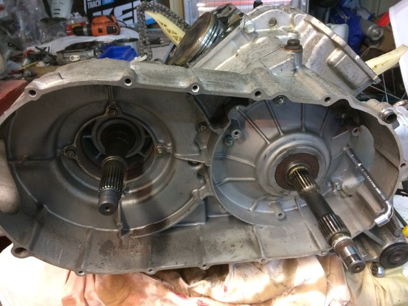

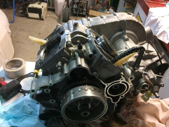

Bon rien a voir avec le deux temps mais il y 15 jours j'ai mon quad qui ma lâché a deux mois de la garantie un peu les boules quand même a cause d'un pu... de tuyaux a la c.. qui c'est débranché et moteur vidé de sont huile en moins de 10 secondes
résultat paliers de vilo ,un piston sur deux une chance mais cylindres non rien
voila mon moteur avant de le mettre en pièce
coté allumage
coté variateur déjà démonté
la concession devrait me faire un prix sur l'ensemble des pièces c'est la moindre des choses quand même ,c'est le démontage sur le quad qui est très long j'ai mis 5 heures pour le sortir du cadre tranquillement eux il compte 13 a 14 heures de mains d'œuvre avec mécanique et encore il compte pas tout ,car a tout nettoyer les plans de joint etc ... c'est très long aussi
