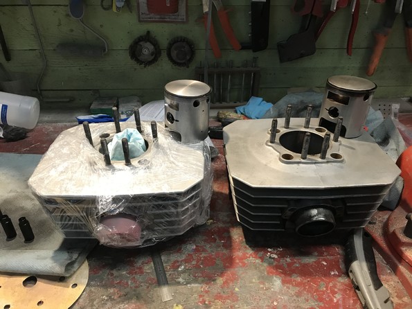

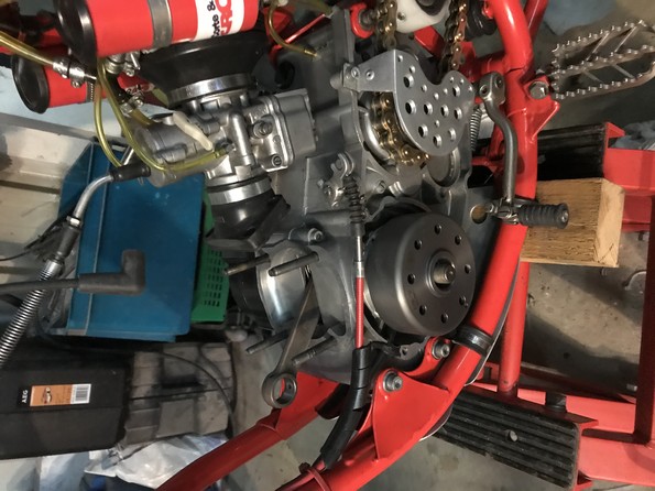

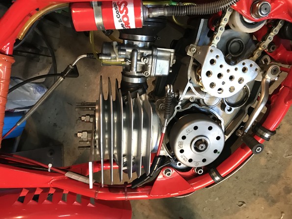

Bonjour , j'avais reçu la semaine passé mon allumage Kennedy , et pendant l'installation électrique a refaire en partie ,j'ai déculassé mon moteur et je trouvais un jeu niveau piston d'où la demande de la cote du roulement piston
du coup et j'ai bien fait vu la petite compression j'ai tout sorti pour regarder l'état
et en faite le segment très usé était sorti de sont ergot qui lui aussi est fort usé et a tourné sur lui même pour resté a un endroit fixe
le segment c'est usé sur une parti limite la catastrophe :mick
il y a quelque temps j'avais acheté un cylindre piston d'avance mais je me souvenais plus si j'avais l'ensemble complet j'ai même retrouvé ma pochette de joint bas cylindre culasse et échappement
en faite mon vieux cylindre est un C et le nouveau un A Image
j'ai commencé jeudi soir a remonter et passé mon vendredi après midi la suite dans un garage gelé Image
après montage calage maison car un collègue devait me prêter sont mano PMH mais il m'a oublié
j(ai adapté des cales rondelles a hauteur piston plus une cale de 2mm sur le piston maintenu par une plaque en alu
j'ai monté mon Kennedy en réglé mon point allumage
j'ai fait également une cale pour mettre a l'écrou de serrage comme la fait Thierry sur le même modèle car sinon sa ne serre pas bien sur le cône Image
remonté l'ensemble et deux de kick avec une bonne compression :D et sa tourne comme une horloge content que tout marche du premier coup lumière coupe circuit etc.
prés cas roder et roulé car j'ai changé pas mal de bidouille coté BO ,durite ,chaine roulette
et quand on en fait partout on peu oublier du serrage ou autre :P

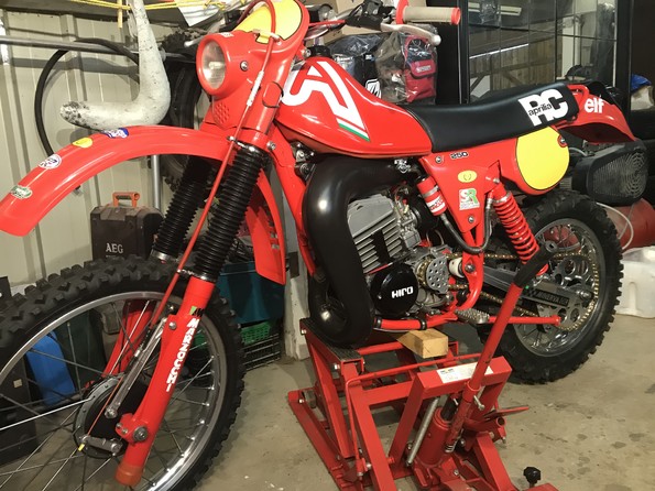

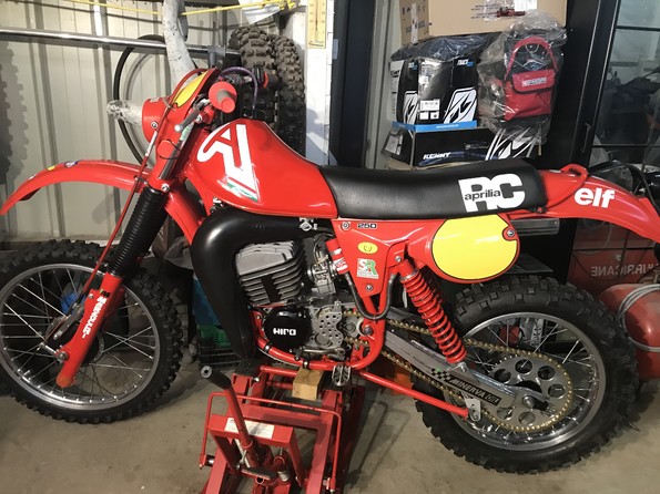

Y' a un paquet de classards sur Squadra ... :clin:
Fabrice , ta moto est une tuerie ...

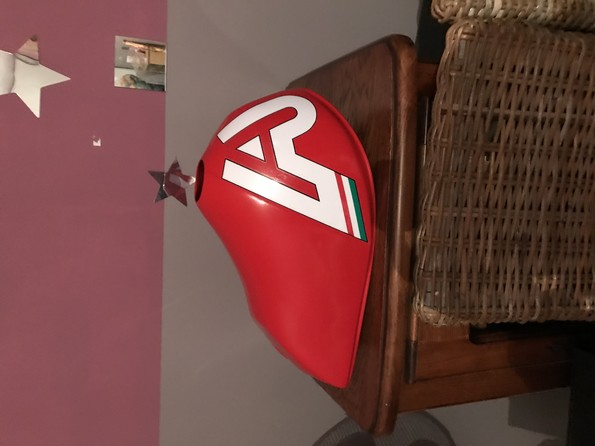

bon une révision général ne fait pas de mal
après avoir démonté mon BO et refait mon double pour le lustré pourtant pas si vieux l'axe de celui-ci a bien travaillé et les roulement grippé et l'axe qui commence a marquer ,c est une des pièces qui travail le plus coté châssis je pense que je vais refaire l'autre avec des bagues en laiton plus simples voir mettre des graisseurs a suivre.
J ai profité pour refaire aussi tout mes roulettes et le guide chaine usé pour lui rajouter un morceau de téflon au niveau du bout du BO et les plaques de roulettes AR.
et bien d'autre bricole qui prenne du temps
Ayant reçu mes auto collant chez plan plan et mon maillot personnalisé Aprilia de mon Noel il faut bien se faire plaisir a sa façon .
J'avais une autre coque d'avance pour mettre le grand A que j'ai repeinte cette fois ci en rouge que j'ai eu du mal a trouver ,et je suis tomber sur une peinture pour peindre les mâchoire de frein voiture style Porsche, tenant la chaleur et hydrocarbure ,facile a poncer pour cassé les grains de peinture ou coulure au 1000 a l'eau , lustrer et polir avant de mettre les autocollants
cette peinture devrait pas être mal aussi pour faire des retouches ou peindre des éléments style cale pied béquille ou autre .
quelques photos
