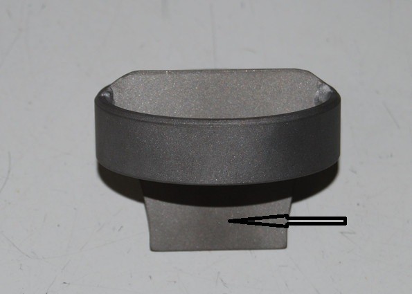

thierry il faut faire un trou a ce niveau là pour réequilibrer la dépression entre la partie superieure et inferieure
a 10 mm du bord un trou de 6 ou 7
gr ralenti 50
gr principal 155

DIDIER06 m'a gentiment fait profiter des avancées qu'il réalisait sur sa TGM 125 pour l'optimisation de ses réglages de carburation.Ceux qui sont venus à Salives et ont essayé la TGM comprendront encore mieux le sens de ma remarque...
Un autre ami bienveillant a eu la gentillesse de me réaliser le POWERNOW dont je rêvais pour mon APRILIA ( transferts cylindre identiques à ceux de la version liquide).
Je ne résiste pas à l'envie de vous faire partager quelques photos du superbe travail réalisé. Je n'ai qu'une hâte, c'est de le monter sur la moto!
Merci encore à toi .
Vue pièce globale ( inox):
Vue de face avec l'épaulement intérieur qui vient en butée sur la partie extérieure du carbu
Vue de coté
Vu du carburateur avec rectification du diam extérieur coté admission d'air pour recevoir le POWERNOW, sans augmenter le diam Global par rapport à l'origine.
Le montage se fait par emboitement ( Powernow légèrement conique) et le serrage par le collier du manchon.
Vue de coté

Super Didier!
Pour ceux qui ne le sauraient pas les cylindres 125 HIRO à eau ( TGM Didier) et à air ( Bibi) ont les mêmes diagrammes et transferts, ça rapproche....

Essai rapide hier de la moto avec le Keihin. Avant elle avait la patate mais était, très , très pointue. Maintenant, plus souple ( pas trop non plus) mais avec une pêche qui arrive plus tôt, impressionnante d'ailleurs pour un 125 de cette époque. On va peaufiner pour réduire le creux à mi régime et ça devrait le faire!
