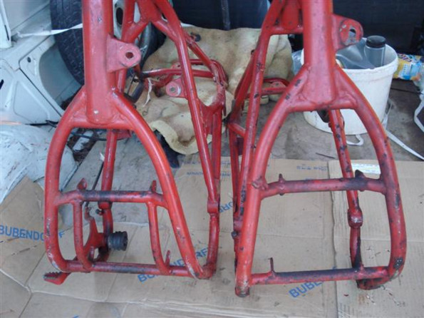

Oui les premières SWM RS.GS n’avez pas de renforts dessous el moteur et j’ai presque tout cassé sur une 240 dans les dunes… le cadre complètement coupé d’un côté… que de souvenir…

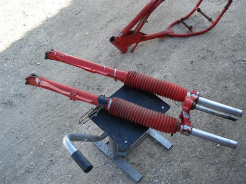

Sur ta fourche…ton guide câble et horrible….surtout pas SWM, Sorry !

Au sujet de ta fourche, ce n’est pas une SWM qui va avec le modèle de ta moto, c’est une Marzocchi prise sur une TF1 ou simplement une autre moto comme KTM, Can-am ou autre…. D’ailleur tes tubes sont trop longs.
Ton système de tenir le flasque et surement une fabrication de l’ancien proprio car ton flasque de frein et le bon, soit il fallait faire une magouille ou trouver les fourreaux SWM avec ce fameux support sur le fourreau de droite sur les première.(qui après passera à gauche des 1980 et c’est bien plus logique)

bonjour vinduro . j ai pris une photo avec deux cadres , 1 de 78 a gauche et celui du 240.
truc bizarre, le 240 n a pas de renfort moteur et ai dépourvu de crochets attache paquet sur la boucle arrière .

ci joint une photo de la fourche avec un montage un peu spéciale pour maintient du frein.

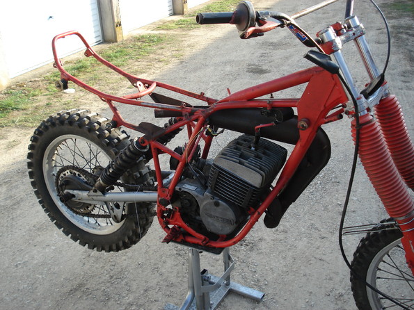

Modèle de 1978 .... Avec ce fameux cadre qui craque ou la suspension arrière ce fixe...
Mais ….ce qui fait que c’est une 1978 allant sur 1979 ....les calles pieds comme déjà mentionné de 78…mais encore une pédale de frein de fin 78 début 79 (les premiers étant simplement un barre ave 4 gros points de soudure) egalement ton systeme de tension de chaine et de 78... oui c'est un peu confu :mick
J'ai plusieurs SWM RS.GS et tous ce que je peux confirmer étant que SWM à fabriquer beaucoup de RS.GS avec des restes de pièces de 78 et 79 et la même histoire pour le s TF1 et TF3…. Soit quelques pièces vont trainées d’une année à l’autre…. Car bien entendu on ne parle pas d’organisation a la JAP a cette époque !
Ton bras oscillant doit redevenir en rouge et tes amortisseurs….a la poubelle ou sur EBay !
La fourche n’est pas de 78…on ne voit pas bien, mais certainement pas de ce modèle, plutôt fin 79/80, même motocross si tu as l’axe déporté !
Cadre a reçu quelque soudures…. Tu as quand même une très bonne base pour restauration et si tu as besoin d’une boite de filtre à air complète ou autres pièces, laisse-moi savoir !
Au moins ton moteur et vraiment le SWM avec ces ailettes spéciales et tu as de la chance d’avoir le carter d’allumage entier !
Quoique que tu envisage avec cette moto, rappelle-toi que c’est un modèle qui a beaucoup d’enthousiastes et très rechercher…soit refait la avec attention! Tu n'y perdras jamais!

Pour moi , il s'agit d'un modèle 1978 ou début 1979, avant les premieres TF1 ( j'ai la même ).
